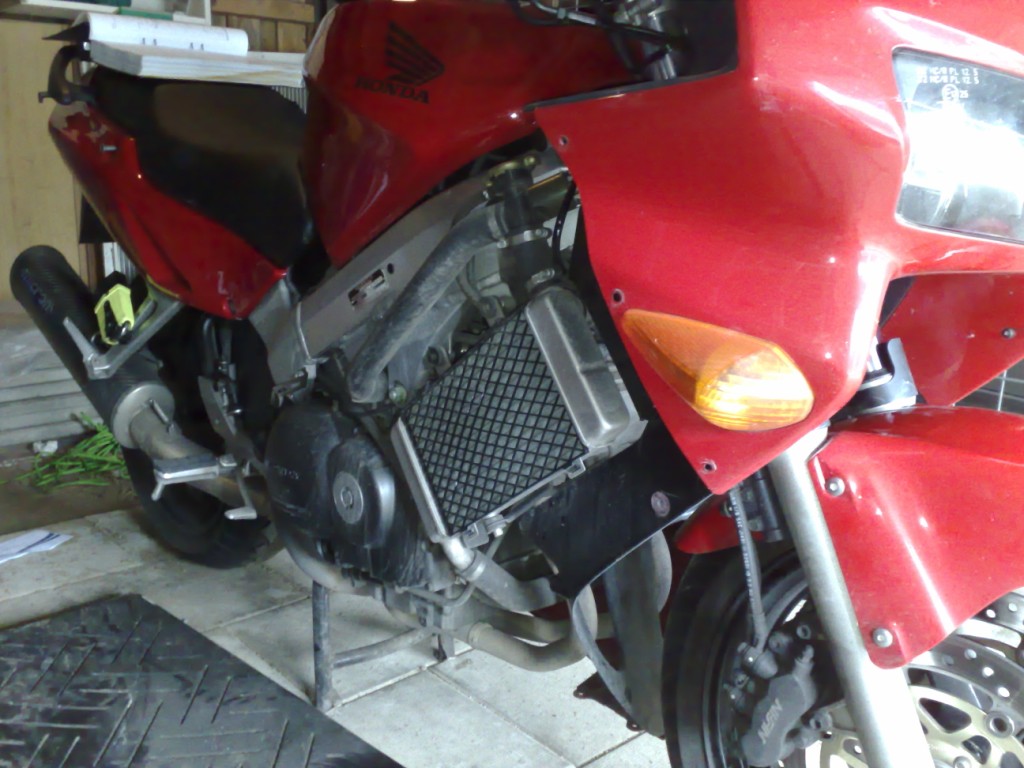

Placera favoritmotorcykeln på centralstödet

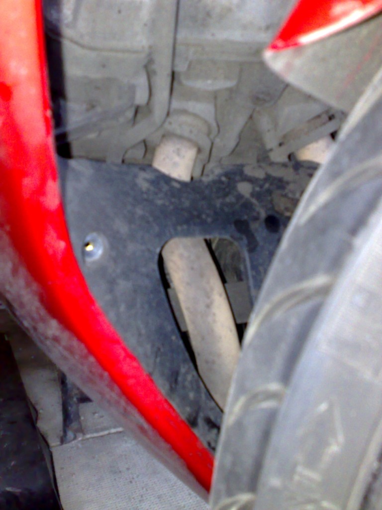

Lossa de 2 clipsen på undersidan genom att trycka in mittendelen
Ta bort de 4 insexslruvarna samt de 2 clipsen som håller fast innerkåpan
Skruva loss sidokåporna (en i taget) genom att avlägsna de 7 insexskruvarna (5 vanliga och 2 specialskruvar).

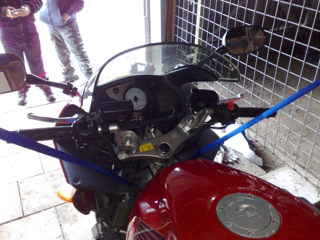

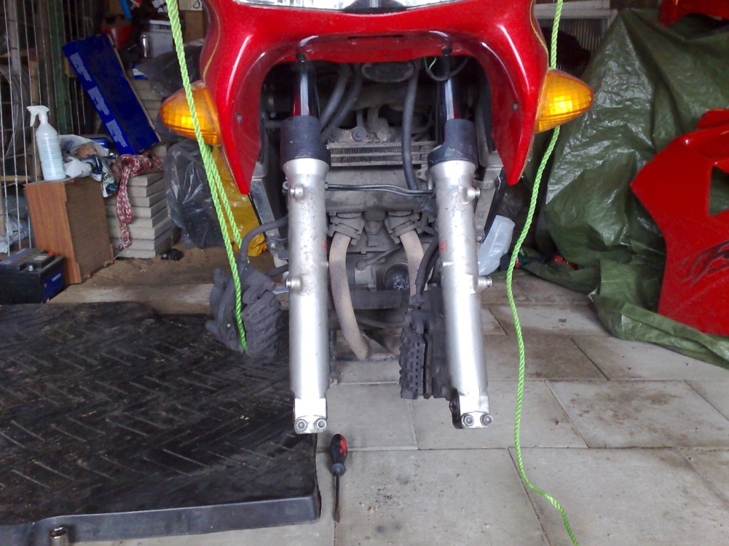

Nu är det dags att hissa upp cykeln (depåstödet går bort eftersom tanken är att demontera gafflebenen.

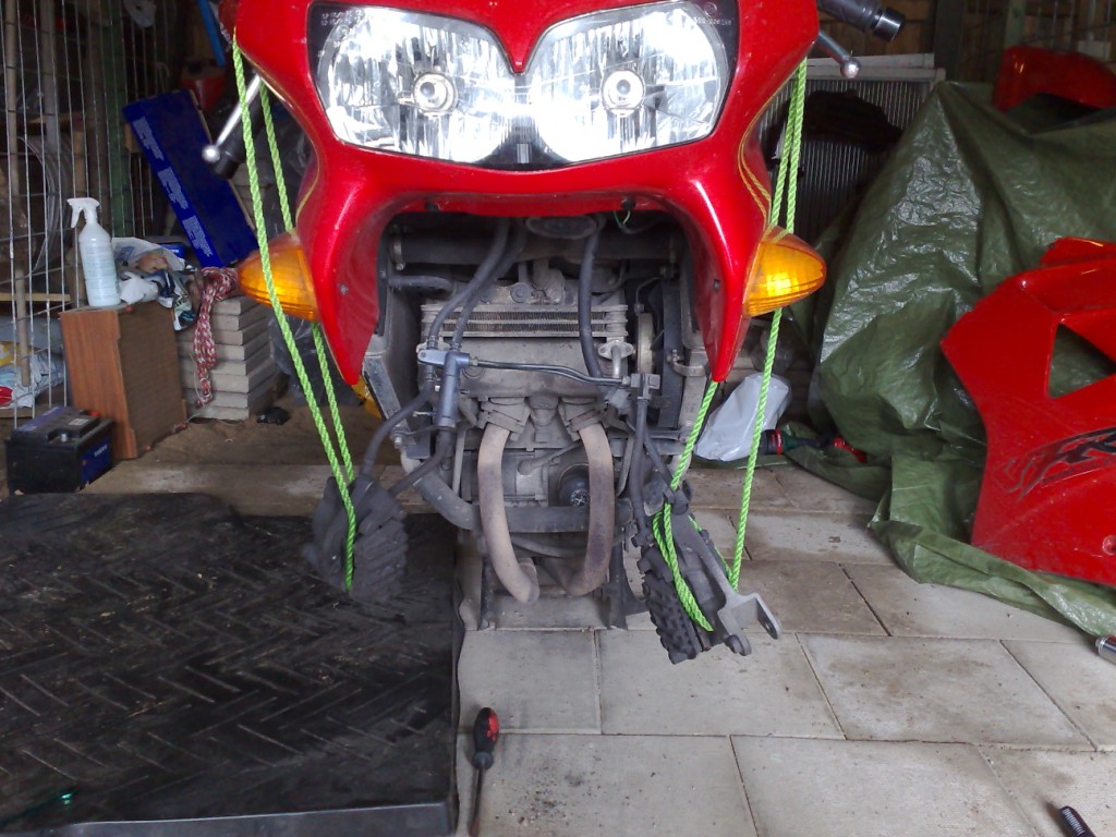

Jag drog spännband (vilka jag fäst i taket) under gaffelkronan och drog åt så lättade cykeln fram.

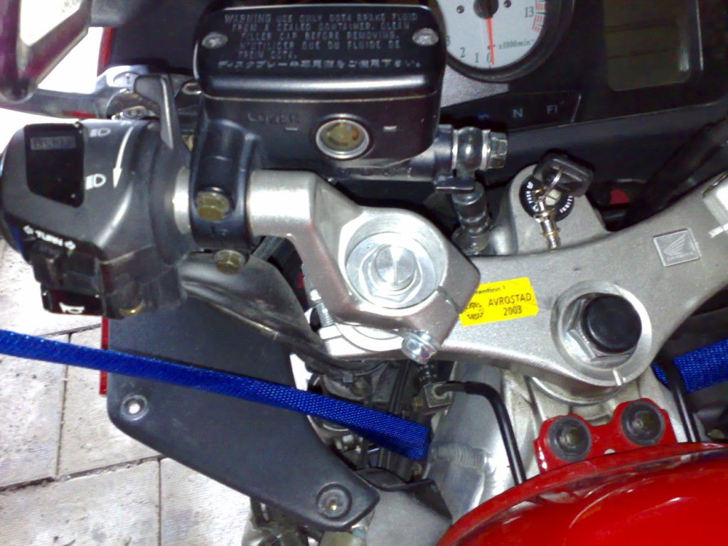

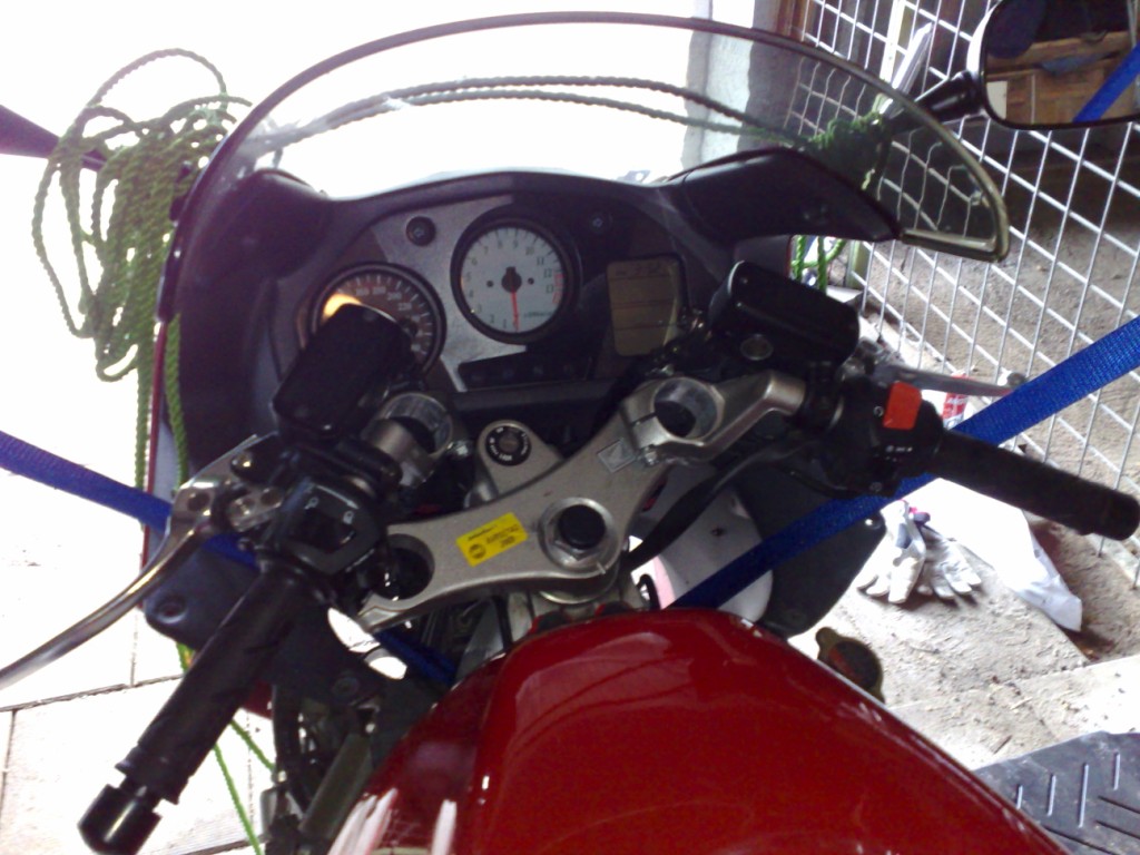

Lossa på skruvarna till handtagen

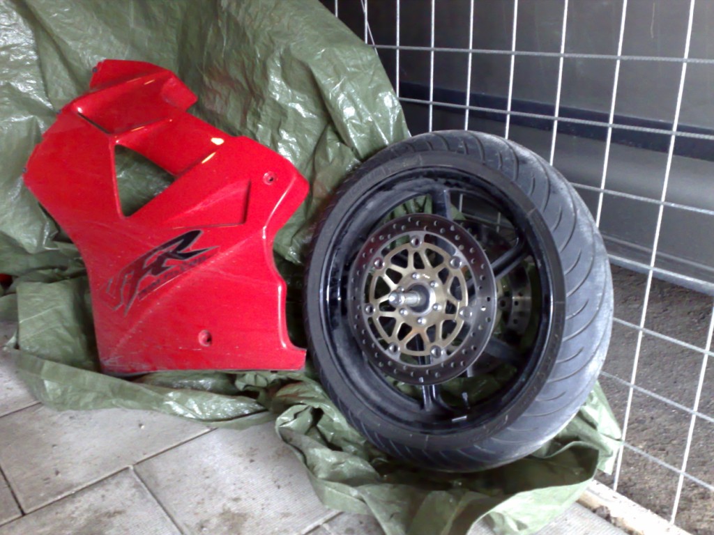

Följ instruktionerna för demontering av framhjulet http://www.vfr-forum.se/viewtopic.php?t=737 från punkt 3.
Ta även bort framskärmen men det är så enkelt att det inte behöver beskrivas. Det borde se ut ungefär såhär.

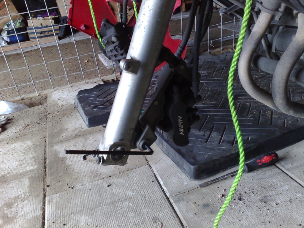

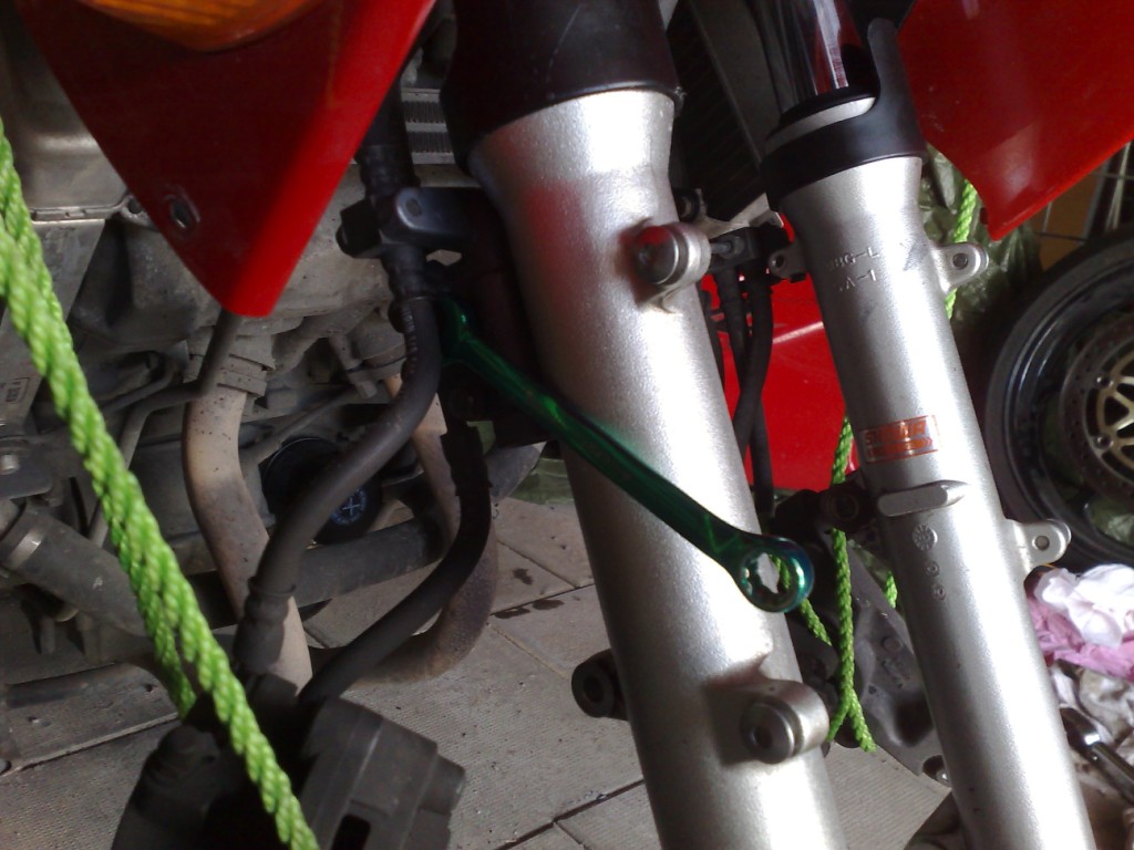

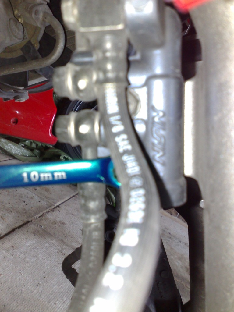

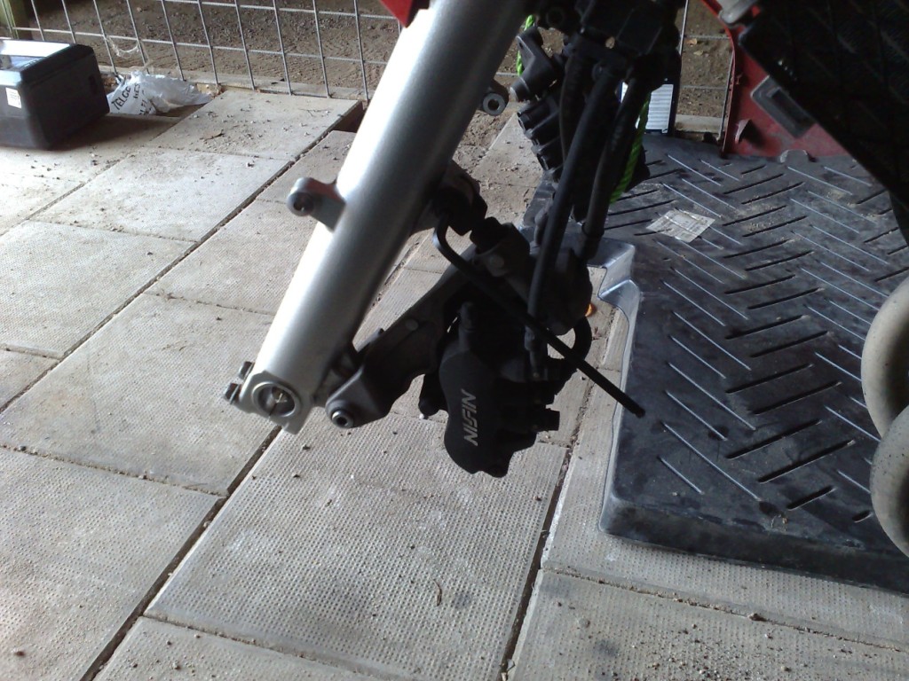

Lossa bromsslangskopplingsfästena på båda gafflarna (inga bromsslangar behöver kopplas isär).

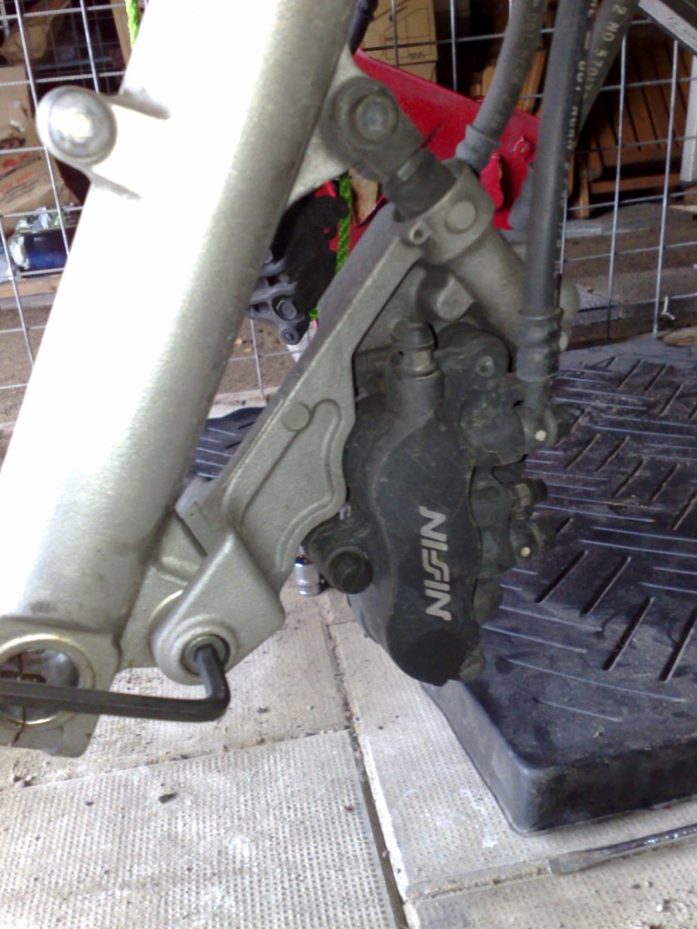

Lossa vänster bromsok och häng upp det så det inte hänger i bromsslangarna.

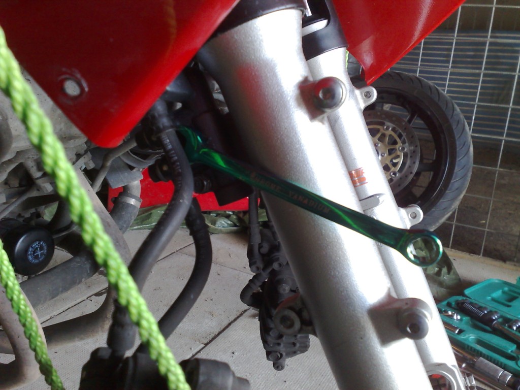

Lossa skruvarna för gaffelbenen (fick inte med dem på bild men det är 4 stycken, 2 övre och 2 undre) och för ut gaffelbenen snett nedåt/framåt

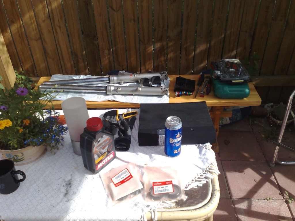

Nu är det dags att börja jobba med gaffelbenen .. omlokalisering och iordningställande av utrustning. Check. Se till att ha PLENTY med trasor för du ska torka :!: Och när du tror dig torkat ordentligt, torka igen.

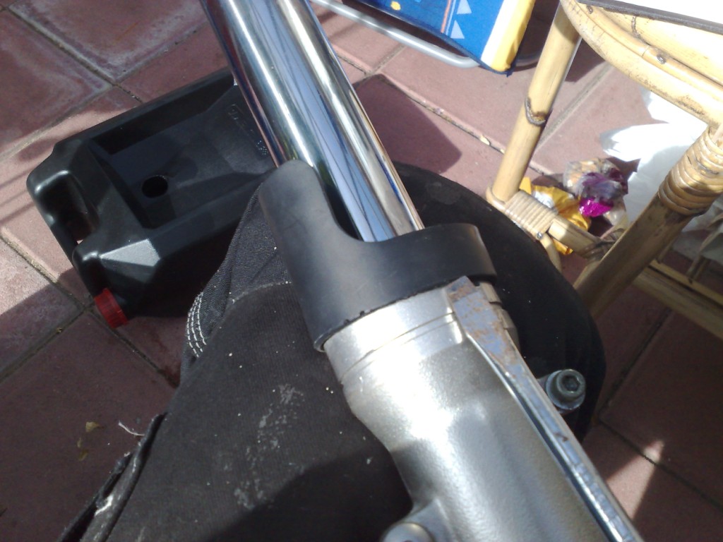

Ta bort plastskyddet (vara att knacka lite)

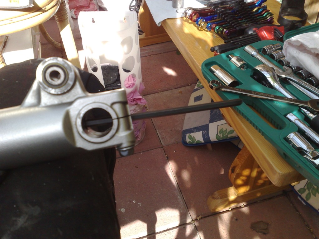

Lossa på gaffellocket. Det kan vara smart att lossa dem lätt innan man tar bort gafflarna från cykeln om de skulle sitta hårt. (Fast eftersom de redan är demonterade så kanske man får skruva tillbaks dem en snabbis för att lossa locket.

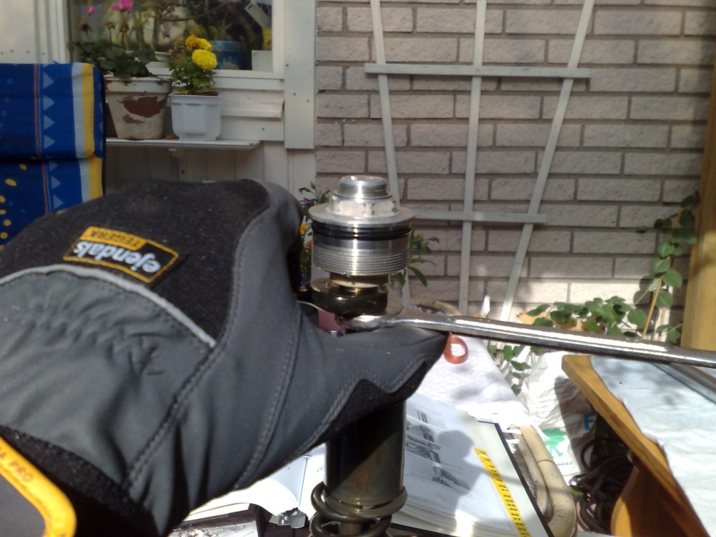

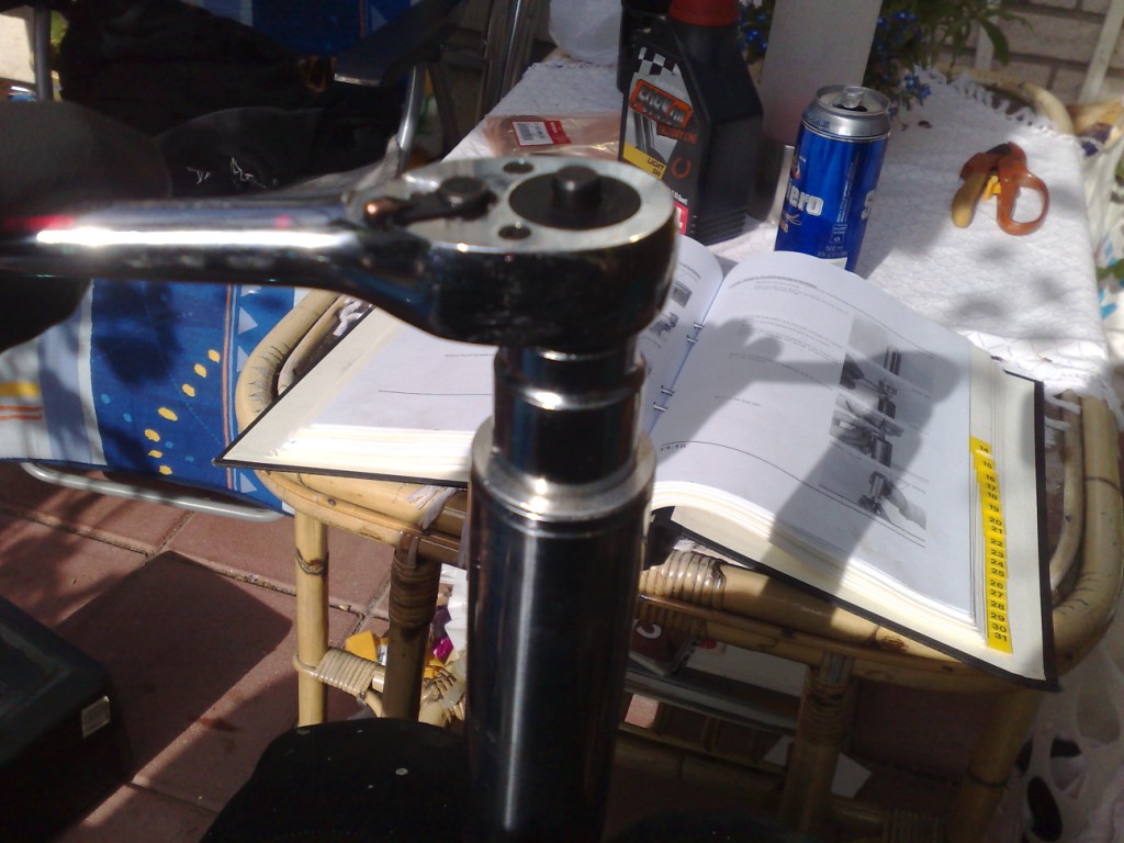

Lossa låsskruven så du kan lossa locket från dämparstången (2st 14mm nycklar behövs).

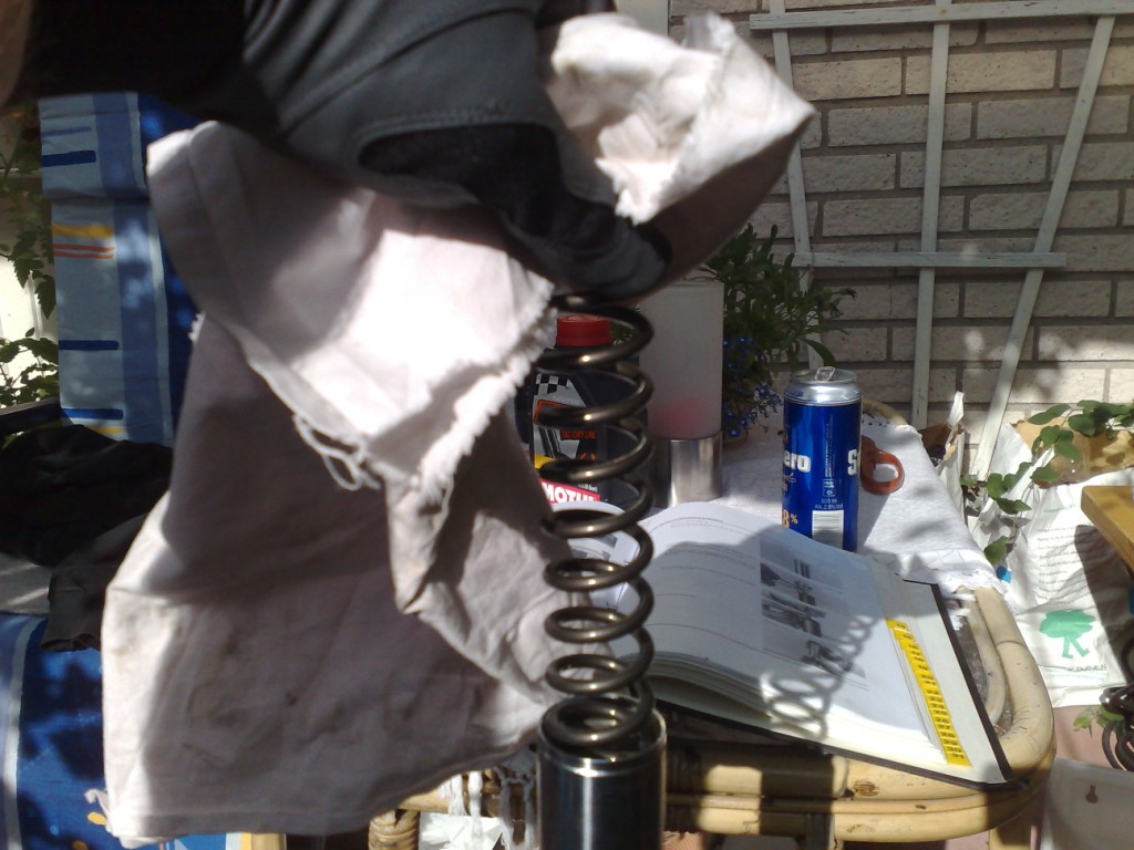

PLocka bort alla brickor pch rörstumpar samt fjädern.

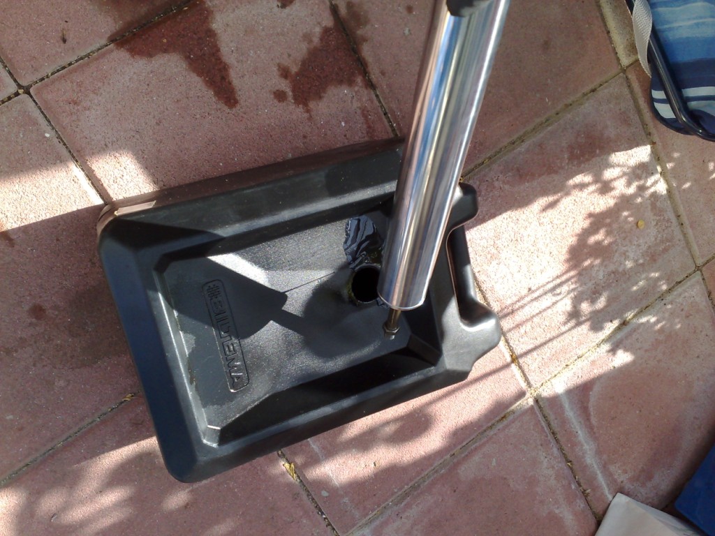

Häll ut den gamla gaffeloljan i lämpligt kärl ("pumpa" gaffeln för att få ut så mycket som möjligt).

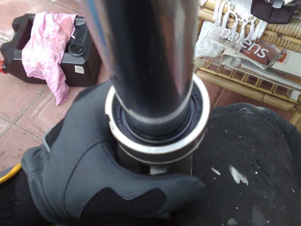

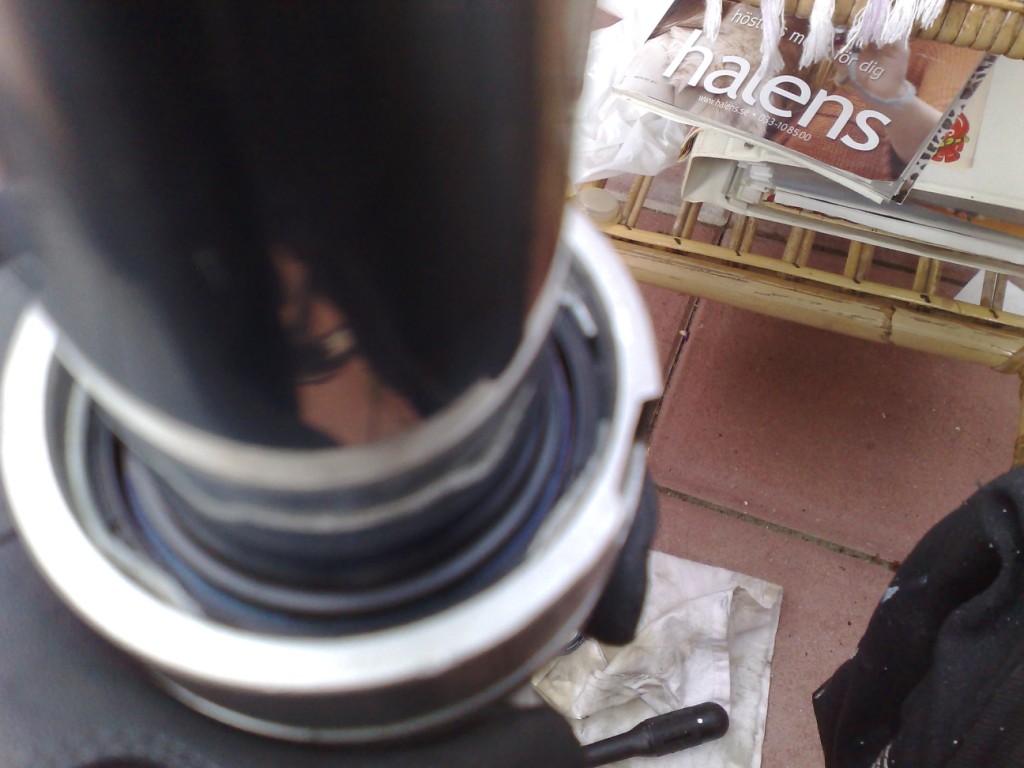

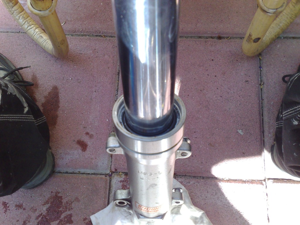

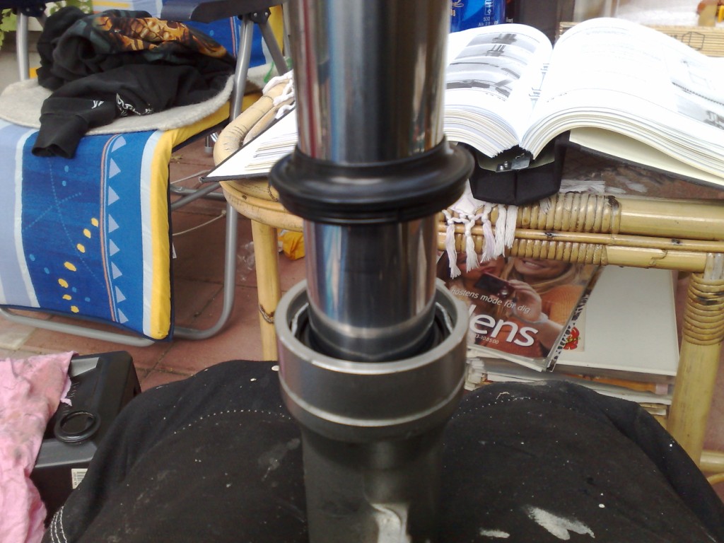

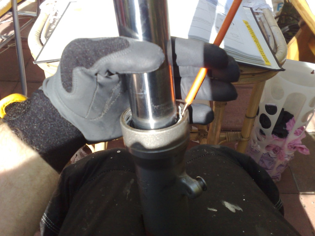

Ta bort dammskyddet och låsringen som hålelr fast packboxen.

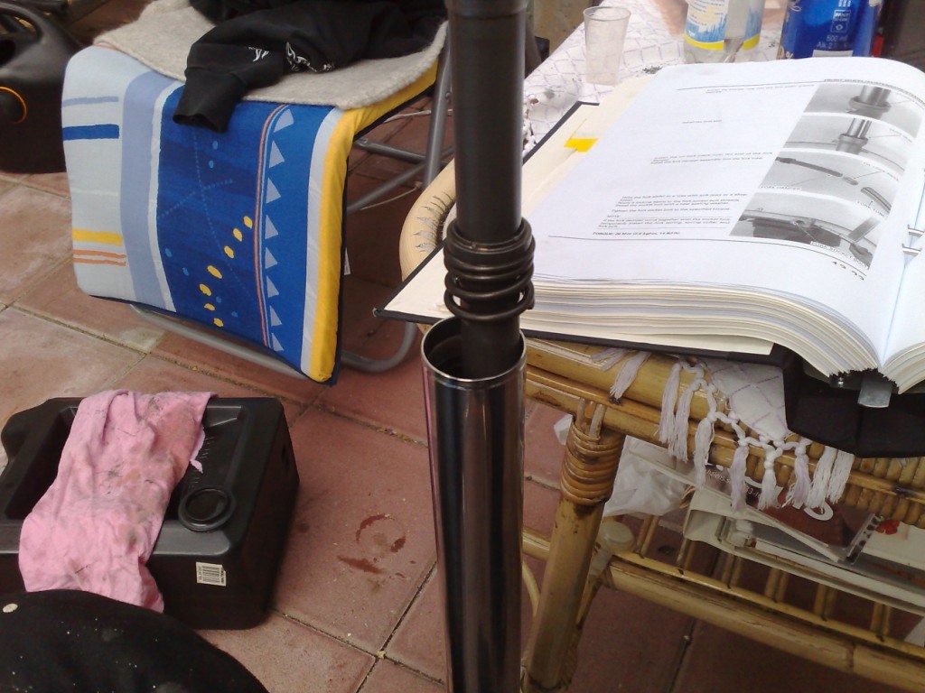

Här så plockar du isär gaffeln genom att "knackandes" dra isär den.

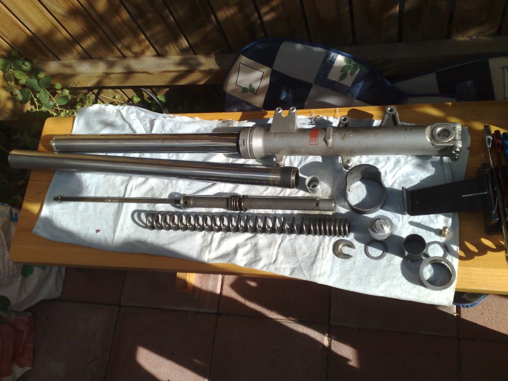

Placera alla delar så du vet vart du har dem :wink:

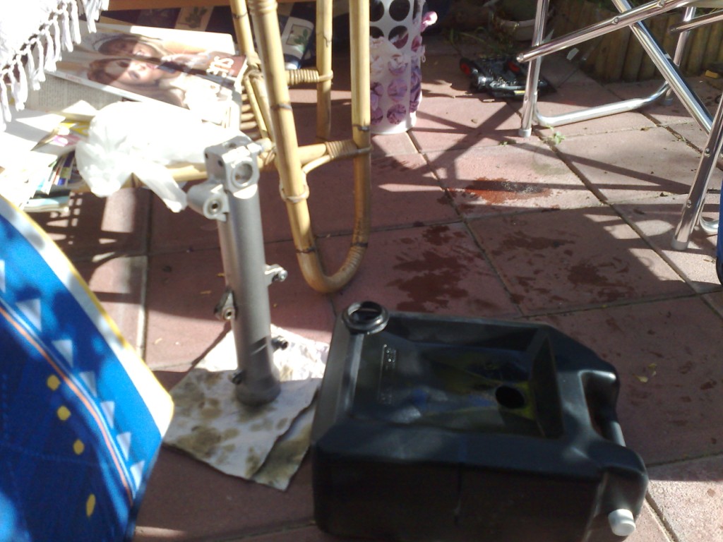

Låt gaffelbenet rinna ur ordentligt (om du inte tänkt att skölja det).
:!: Torka delarna :!:

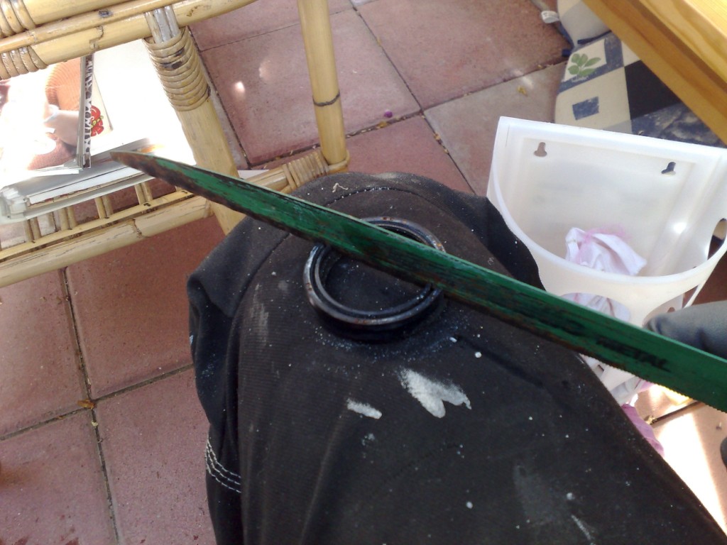

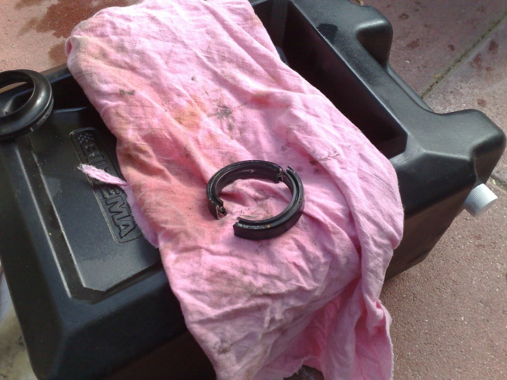

Den gamla packboxen slänger du itne direkt. Dela den på hälften med en såg anpassad för materialet och spara halvorna.
För att inte tappa koncentrationen se till att hålla en god vätskebalans i kroppen :wink:

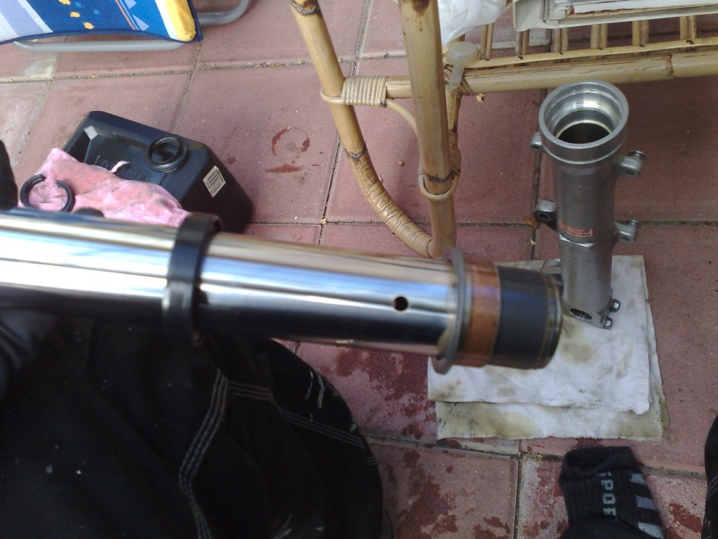

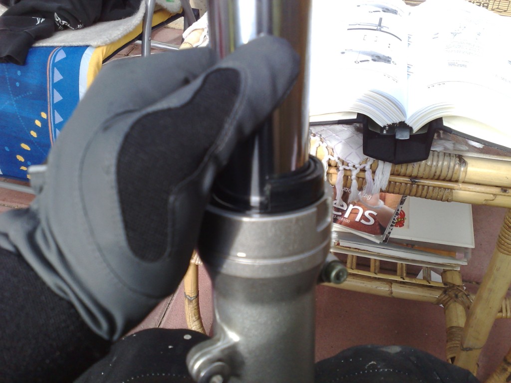

Montera på den nya packboxen på dämparcylindern
Nu kommer den gamla delade packboxen till användning. Placera den ovanpå den nya och använd den som dorn för att driva den nya till rätt position.
Knacka bara lätt med en hammare runt om till den är nere. den ska längre ner än man tror.
När den är på plats så montera låsringen och damskyddet.

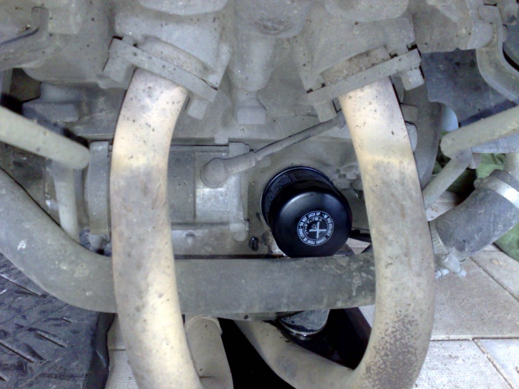

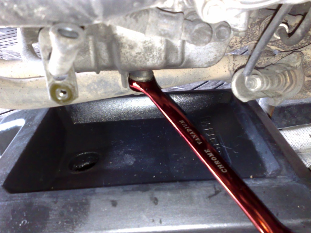

Lossa oljepluggen och låt oljan rinna ut i lämpligt kärl.

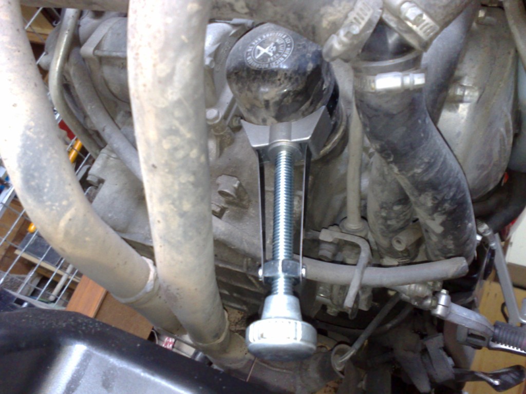

Skruva loss oljefiltret (det finns avdragare men det går lika bra att dra en skruvmejsel igenom filtret och vrida loss) och se till att du har något under för det rinner ut olja där med.
Dra dit det nya oljefiltret för hand efter att ha dragit en sträng olja över gummipackningen.

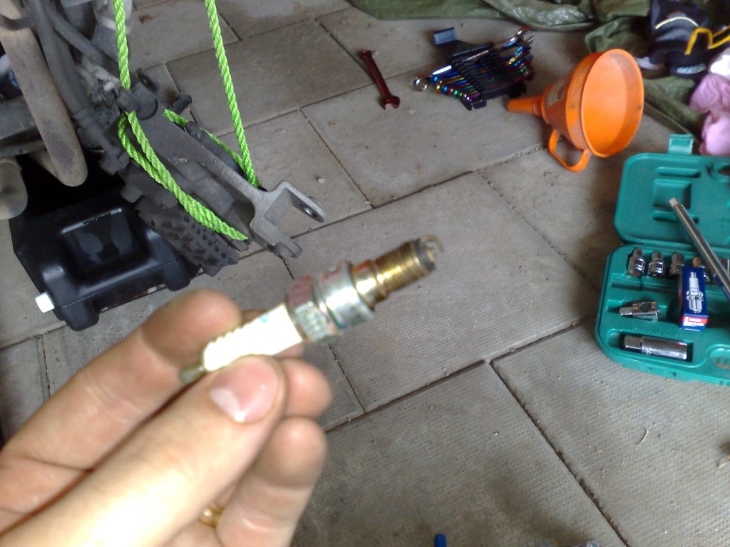

Byte av tändstift på de främre cylindrarna:

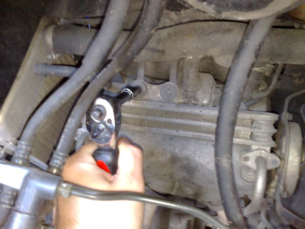

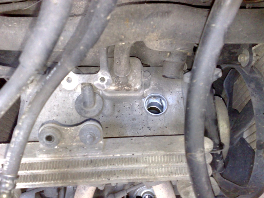

Lossa oljekylaren (2 bultar med 8mm skalle) och vik den framåt.

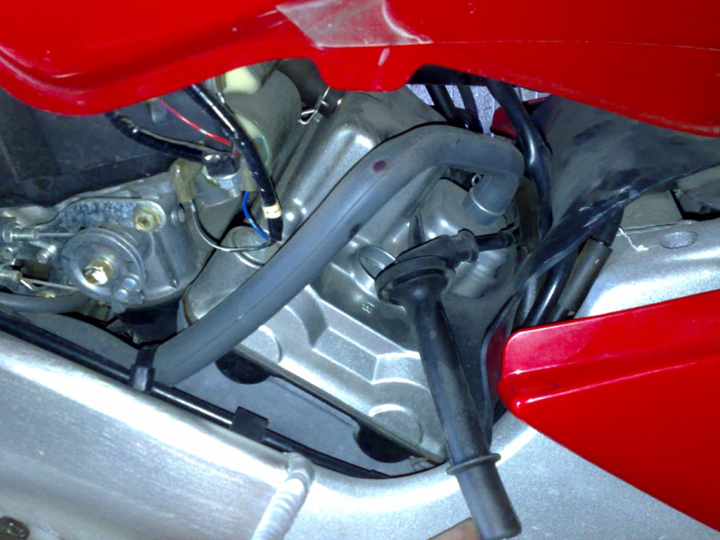

Lossa på tändhattarna och byt tändstift med avsett verktyg. Tro nu inte att du kan använda din vanliga tänstiftsnyckel/hylsa bara för du meckat själv med bilen en gång. Skaffa en avsedd för mc'ns små stift annars får du inte plats i hålet.

Lossa och vik upp tanken (framåt är att föredra). Tja .. tändhattsgrejen och byt stift .. inte svårare än så. Ja just det .. tändhattarna skall tryckas tillbaks på de nya stiften .. annars så komemr det ju inte funka ;)

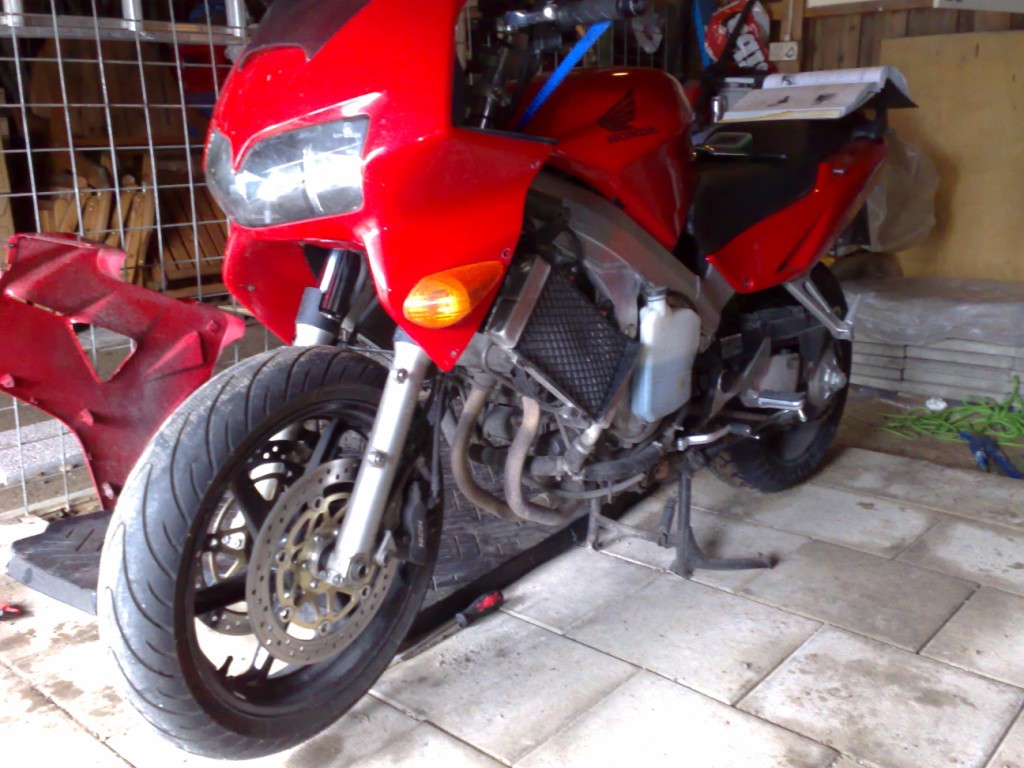

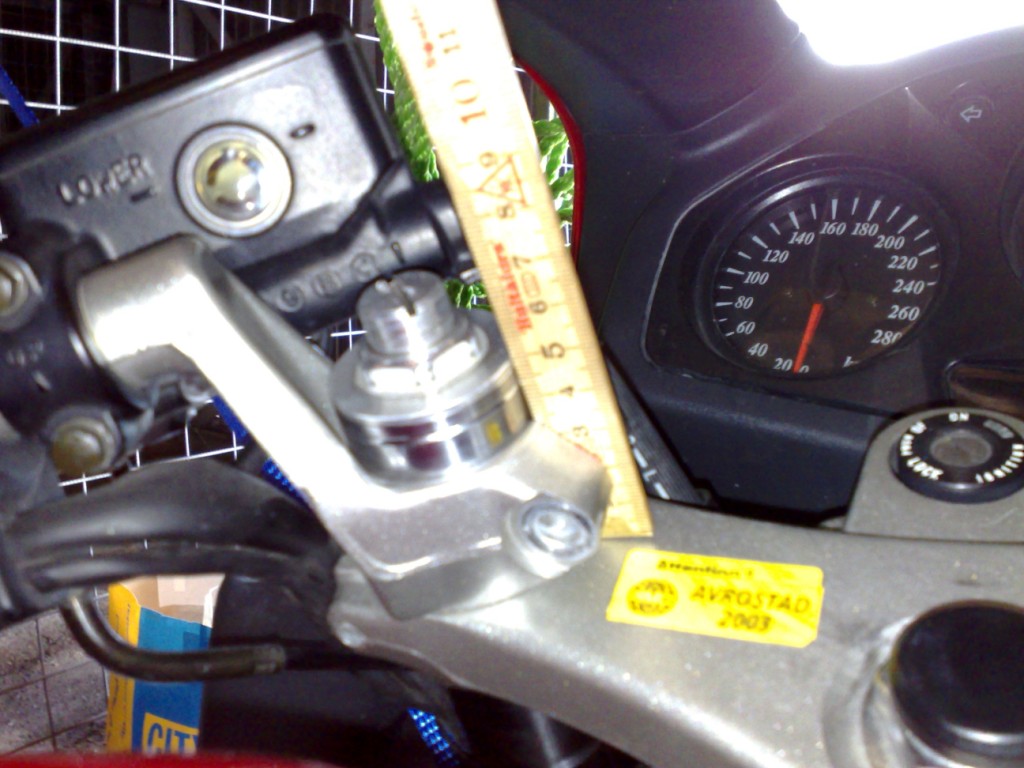

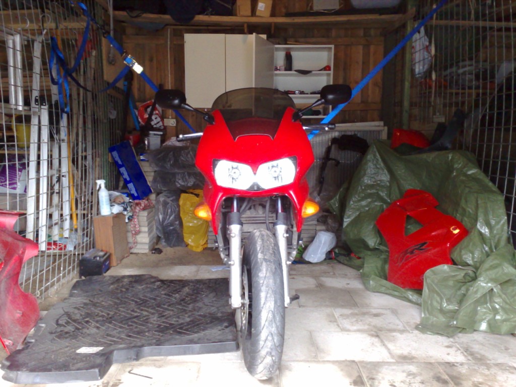

Montera tillbaks gaffelbenen p åsamma sätt som du tog bort dem fast tvärt om ;) . Jag passade på att sänka min 10mm fram därav måttet 49mm. Orginalmåttet enligt manualen är 39mm.
Montera låsringarna och dra åt handtagen
Skruva fast bromsslangsfästen och montera vänstra bromsoket.
Följ anvisningarna för montering av framhjul http://www.vfr-forum.se/viewtopic.php?t=743

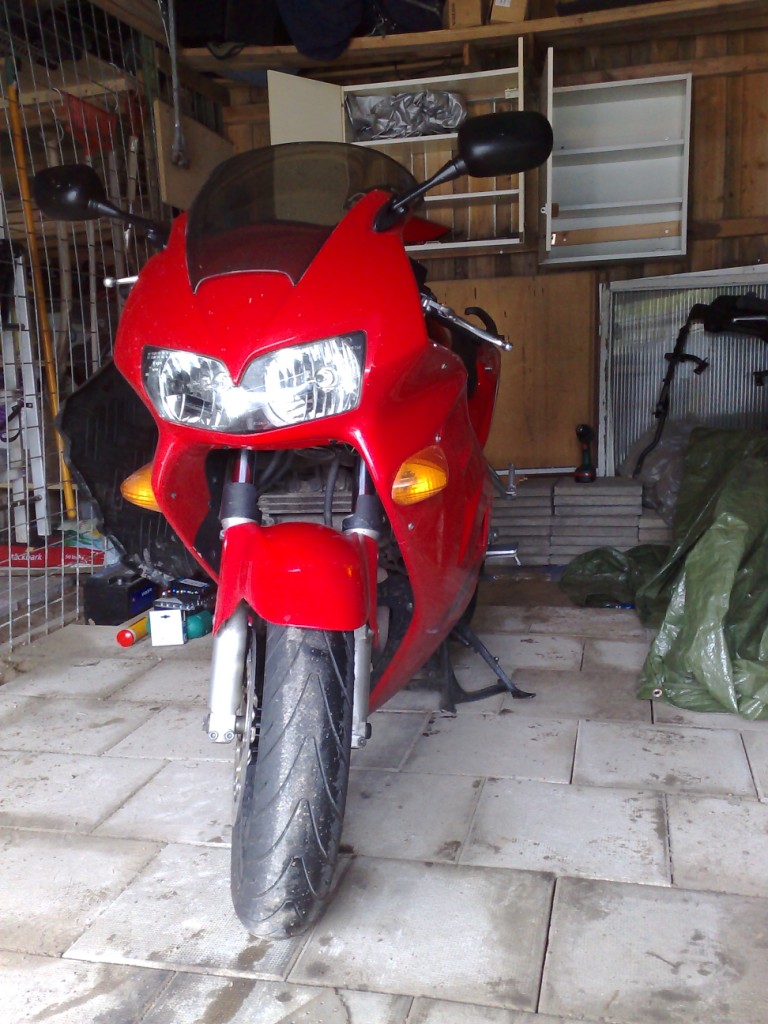

Eftersom oljan tappades ur så måste ny tillföras. Hällde i 3,1L olja tomgångskörde 2-3 minuter, stängde av, väntade 3 minuter kollade nivån, Perfekt.
Provkörning ... som en ny cykel 8)
