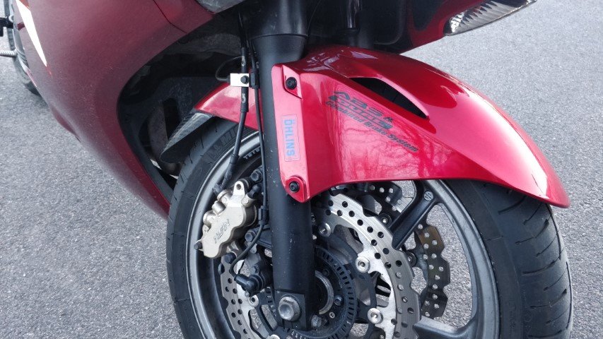

- Byte av stötdämparolja (Det behövdes, den var ganska mörk)
- Byte av dammskydd stötdämpare
- Målning av stötdämparben
- Byte av bromsbelägg (Brembo) (försök att bli av med pulserande bromsverkan fram, blir nog till att leta efter nya skivor)

- Byte av övre stryrkrona (Moto-CNC)

Pulserande bromsen. Ska prova att motionera nitarna men jag gissar att det är skivbromslåset som har "vingat" till den ena skivan (nej, inget skivbromslåsolycka). Det är nog "trycket" från låset, för låset har legat på fälgen och liksom bänt lite på skivan.
