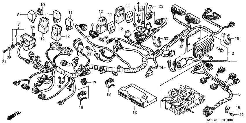

Innan jag river hela hojen,,, är det någon av prylarna på denna bild du syftar på Seth ? Och var på vänster sida hittar jag den ? behöver jag skruva bort någon kåpa eller så ?

Ja det är även vad jag kan utläsa av bifogad bild.
