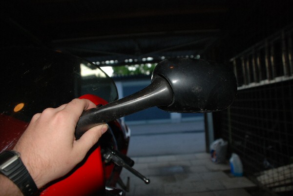

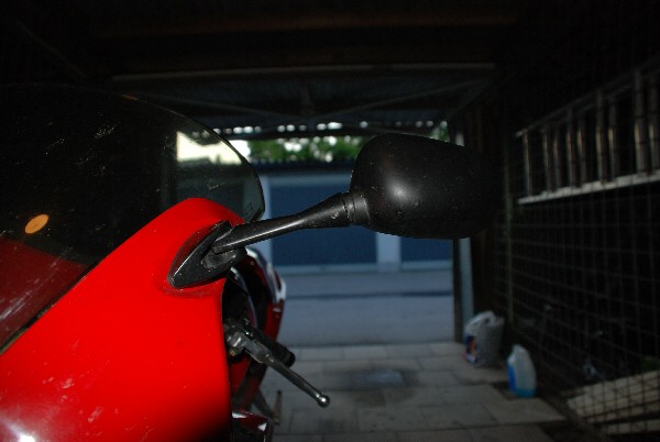

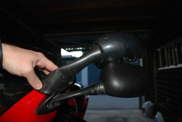

ok! en fråga oo:ans speglar ser kortare ut än tex 98:ans,en synvilla eller?? vad är det som gör skillnaden på de två olika speglarna utseende mässigt?? :)
Inlägg: 4454
#13 Inlägg av Conseal »
Det som skiljer är att du slipper gummidamasken helt och att de är svarta .. i övrigt ingen större faktiskt .. ge mig 10 min ska jag gå ner till garaget och fota dem brevid varandra (orginal båda 2)
BMW G650GS -14 *såld*
Inlägg: 4454
#14 Inlägg av Conseal »
Fastnade med lite andra motiv på vägen så ursäkta att det tog lite längre tid än utlovat :oops: Lägger in en bonusbild på avsedd forumdel som plåster på såren ;)
Iallafall .. 3 bilder först ut spegeln på 98-99
Hokus pokus, abra kadabra .. spegeln från 00-01 (fast hojen är fortfarande en 99'a 8) )
Och en liten jämförelse sida vid sida
