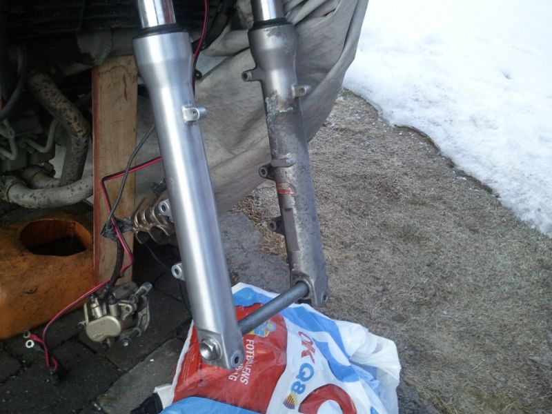

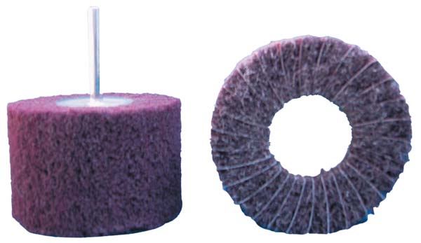

Framgaffelbenen så verkligen bedagade ut, så jag renoverade upp dom. Jag kan tipsa om att använda roterande slipnylonborste röd på borrmaskin jag använde från Swedol, funka fin-fint. Klarlackade dom sen direkt på plats. Blev som nya
Bytte även olja i dom som kurerade dom fantastiskt från svampiga och genomslag, till stumma vilken skillnad! Mycket trevligare att köra vid nedlägg i kurvor, nu så svajar den inte alls olustigt som tidigare. kul med såna lätta och effektiva åtgärder.
- 2013-04-08 06.35.07.jpg (86.11 KiB) Visad 15970 gånger

Jo men gör det, renovera dom, det kan jag rekommendera!Seth skrev:Bugar skarpt för tipset då mina är typ samma idagsläget. dock vet ja inte om man ska fixa eller byta
det var lätt gjort och kunde till och med göras på plats, slipnylonrondellen rev effektivt bort all gammal lack. Jag hade provat allt möjligt innan, men inget tog den gamla lacken som är väldigt hård, antagligen tvåkomp. Slipade lite finish lätt med fint slippapper sist. Klarlackade med sprayburk (Corroprotect från OK) direkt (bar aluminium oxiderar ganska fort utomhus, verkar det som) Det gick åt en rondell till varje ben som kostade 135 kr styck. Använda andningsskydd är att rekommendera, för det yr duktigt med partiklar
Så prova med det, det fixar du på en förmiddag

Kan uppdatera prisuppgiften till 145+moms så jag hickade till lite när två rondeller och en femtiokronors klarlack gick på 415 spänn. Men fint lär det bli!

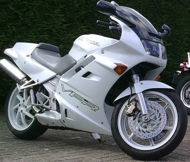

mina blev som nya, om man ser bilden först där jag gjort det ena benet ser man skillnaden
och det är väl så dom såg ut för 23 år sedan, om man jämför med bilder man hittar på internet, som den här
den är inte min hoj dock, men samma modell och ett mål för min renovering att få den så fin det går,
lackar bakfälgen nu och nya Pirell angel GT däck blir det till våren
