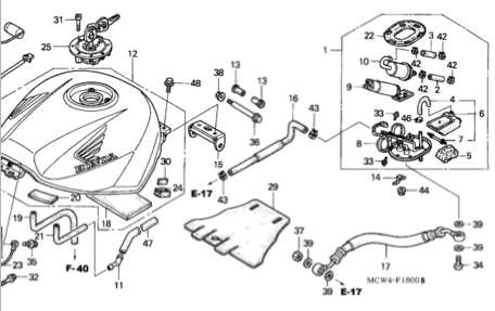

Var kommer surrandet ifrån?
Låter annars som när bensinpumpen ska pumpa upp trycket till insprutningen inför start.

Jag trodde också att det var bränslepumpen först men det vettefan... Lite svårt att lokalisera ljudet men jag tror att det kommer från under kåpan på vänster sida. Alltså bakom vänster framlykta. Vad sitter där som kan göra det ljudet?

Bensinpumpen sitter väl inuti tanken även på VTEC:arna?
Men börja med att kolla kolla kontakterna, precis som Blacken föreslår, och kanske fokusera på kontakterna under tanken som går till pumpen.
Inlägg: 1227
Re: Surrande/pipande ljud vid när man slår på tändningen
#8 Inlägg av Maciver »
adrian_vg skrev:Bensinpumpen sitter väl inuti tanken även på VTEC:arna?
japp,
