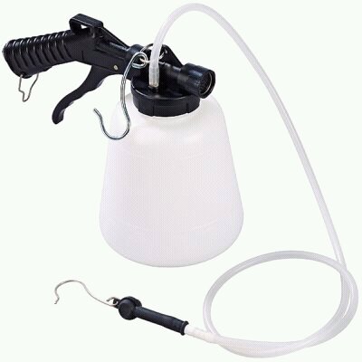

jenshenrik
Inlägg: 345
Ort: Odense, Danmark
Sv: Byta olja i bromsledningar utan luftningsproblem.
#12 Inlägg av jenshenrik »
Hjælpen er på vej.
I følge Svensk bilprøvningskontrolltestprøvningscenter, Mccloud, Winitou, Kunta Kinte, Puch Maxi Club India, NAF, SVTV, Wikipedia med mere, er dette værktøj den mest sikre metode at udskifte bremsevæske med :) :D
http://biltema.se/sv/Bil---MC/MC/Verkst ... re-191531/
Jens Henrik
