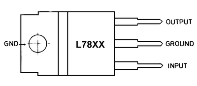

Lättare än att steka bacon!
In - 12v (från hojen alltså)
Gnd - Jord/minus (från hojen alltså)
Out - 5v (till din gps eller vadsomhelst)
Edit: +5v och jord/minus är samma som innan.

adrian_vg skrev: Värmen då? Måste den kylas på nåt speciellt sätt, eller funkar det att bara klä den i en krympslang och inte bry sig om den mer?
Ju mer pulver du plockar ut desto varmare blir den. Jag skulle nog satsa på antingen en liten kylfläns (handlas också lämpligast hos kjell), alternativt skruva den mot någon metallyta. Värmeledande pasta kan man ju kosta på sig också.

Nja, du kan ju t.ex. sätta en usb-kontakt eller liknande om du har usb in till gps'en. Poängen är ju att du får 5v direkt utan att behöva omvandla i själva ciggpluggen.

Jag tänkte mer paneluttag eller något i den stilen. Spänningsregulatorn kan du löda direkt i kontakten (på baksidan givetvis).

Sen bör det monteras en liten elektrolyt på ingången ( 22u/25V) och på utgången (4.7u/10V) för att den linjära regulatorn ska arbeta stabilt.
Inte säkert att det behövs men man brukar montera dessa lytar för att vara säker att prylen under vissa belastningar inte går i självsväng...

Nej då man köper färdigt
http://www.electrokit.se/byggsatser-str ... y_12306009
Edit.
Denna brinner inte upp
http://www.electrokit.se/byggsatser-str ... i_12306008
