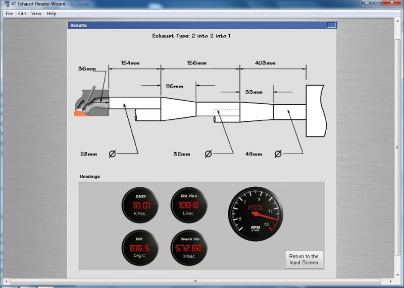

Sjukt billigt :shock: skulle vara kul att veta lite dyno siffror på före och efter,, men det är ganska omständigt,
Bifogar en beräkning jag gjorde i mitt avgasprogram kan du jämföra med ditt nya skulle vara kul att veta hur det stämmer i hop, beräknade på 105 motorhästar
edit:programmet räknar på första stående våg men man kan lika gärna dubbla längden och gå på andra vågen, men där är jag osäker på diameter men någon här kanske vet?

@Wargen, ja bänkning innan byte blir inte aktuellt tyvärr men jag kan ta lite mått på röret om du vill räkna på det :D

Ja ta gärna mått kunde vara intresant att köra det i simulatorn, tack på förhand

Japp tack, har noterat måtten på röret så jag skall bara göra en enkel skiss i paint så kan du räkna på det sen :D
