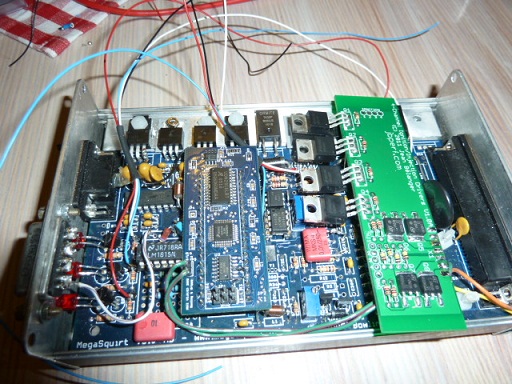

Beställt en byggsats av en MegasquirtII och ett kort för sequetiell tändning, mao man sprutar en gång per 4 takt och precis innan ventilen(erna) öppnar i ett insug i taget. Vanligt är att man kör batch dvs 2 sprut / per motorvarv och så alternerar man 2 + 2 cylindrar men ingen timing mot ventilen vfr800 har tex seq insprut. skall man seq insprut så krävs 2 givare en för cam och en för vev och motsvarande ingångar på MSII:an
Gillar du inte elektronik, beställ färdig box någon 1000 lapp dyrare men tidsparande, jag lovar.
Nu gör jag det den hårda vägen så jag löder i alla componenter för tändning seq insprut cam och vevgivare mm så det är klart om jag ångrar mig.'
Pris för MSII boxen är ca 2500 kr som byggsats
Nedan syns kortet med alla prylar, skall ut i snickarboden och borra lite hål för att montera trissorna mot aluplåten för kylningens skull

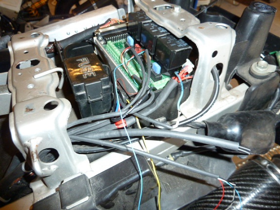

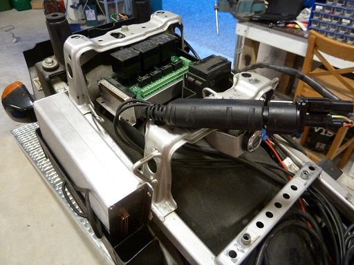

Titta ut en bra plats för reläbox och själva styrdatorn kom i håg att om du vill köra autotune med lambda sond måste du lämna lite plats för den med, jag valde under passagera sätet och bakom höger sidåkåpa bak vid passagerare. Bränslepump har jag tagit från en vfr 800 som jag sågat ut fäste från tanken och skall montera i orginaltanken på RVF:en, Lambda sonden svetsade jag i precis innan ljuddämparen.

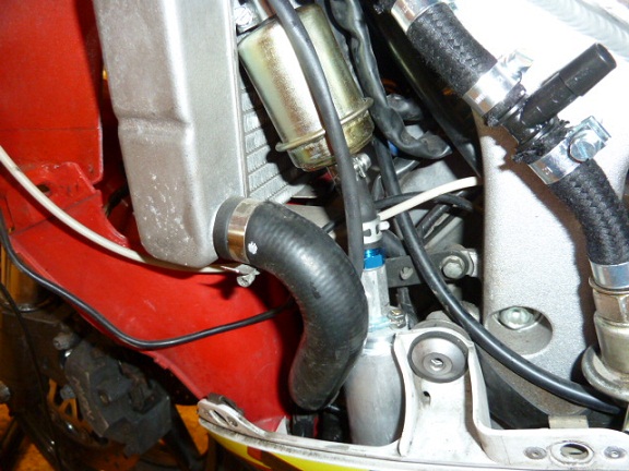

Har bilderna på lambda monteringen i avgasröret lambdan är en LC1 och köpte jag faktiskt ny med display till instrumenteringen =2800:-

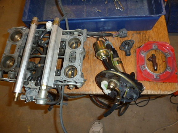

Och här är prylarna som jag köpt på Ebay, insrputnings brygga VFR800-00 med TPS=trottelpossitionsgivare MAT=insugningslufttemperatur givare
Tryckregulator och 4 st insprutare med alla kontakter och kabel stam=700 KR, sen en bränslepump och fäste från en vfr800-05 =500 kr

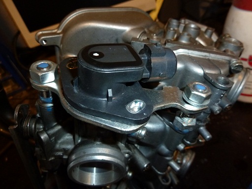

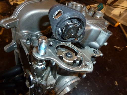

okey tillbaka till tråden, här har vi TPS givaren som ger ECU:n information om hur mycket gas man ger
kräver en del mekaniska färdigheter att montera borra, gänga mm
Färdig monterad

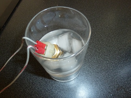

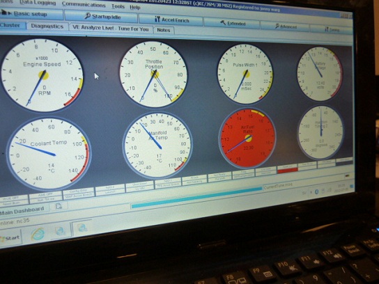

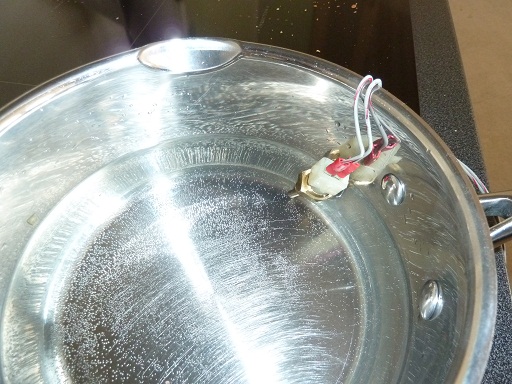

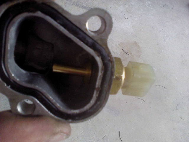

Då var det dags att kalibrera givarna i is vatten och kokande vatten, montera tempgivaren till motorn

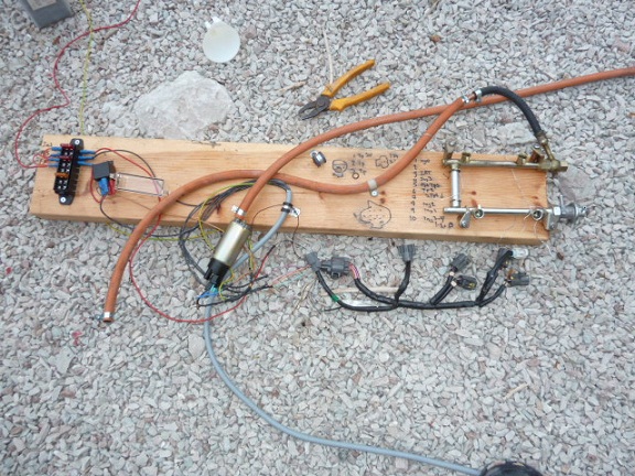

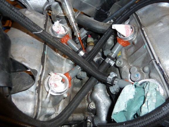

En primitiv test bänk för insprutarna, vill testa dom innan jag monterar dom, ganska långt ner i motorn för att få tag i dom om någon skulle vara trasig. Alla sprutade bra och var täta
Bränslepump 180 liter i timmen räcker gott och väl till med filter
Ganska knepig montering´av insprutarna tack vare spjällen i förgasarna sitter långt ner och spridarna skall vara efter spjällen(helst)
givaren till motortemp långt ner till höger om skruvmejslen

Alla givare uppkopplade utom kamgivaren, trottlepossitionsgivaren skapade lite huvudvärk tack vare att på 800 så går spjällen åt andra hållet, fick plocka i sär den linda om fjädern åt andra hållet och sedan montera i hop den igen, gick åt 2 st tyvärr, innan jag fick den rätt.

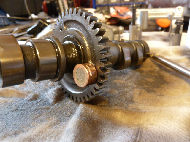

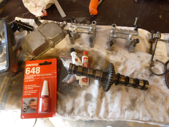

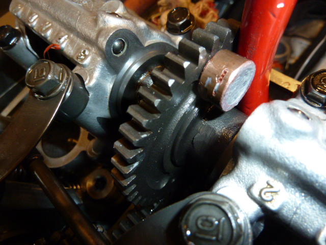

Nu har jag plockat ut kammen och laggt upp alla saker jag kan tänkas behöva, köpt en hall givare och en neo- magnet 10 mm i diameter och ett gasmunstycke i koppar som passar till magneten som jag har borrat upp och satt i en mässings m6 ( vill ha ommagnetiskt material) och tagit bort spänndrevet på kammaxeln limmat fast allt med epoxy och kemisk metall, borrat i kabeln och monterat tillbaka axeln, nu skall bara silikonet härda i natt så jag montera hallgivaren med en plåt hållare i morgon, skall tillägga att detta kan vara överkurs för en ombyggnad från förgasare men jag gör det för att få sekventiell insprut och så småningom tändningen oxå. vill man bara ha standard insprut behövs inte detta steg.
Ser stor ut som en stock men är endast 10,2 mm i diametern

Grymt spännande att följa din ombyggnation! Blir det inte obalans på axeln med mässingsvikten där?
