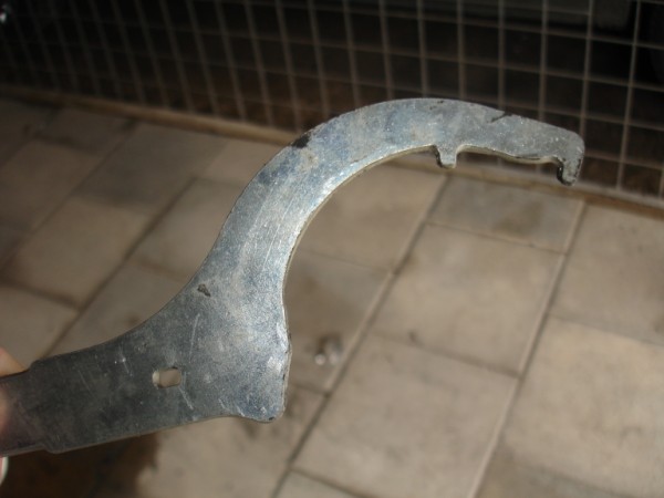

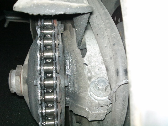

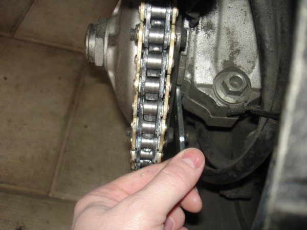

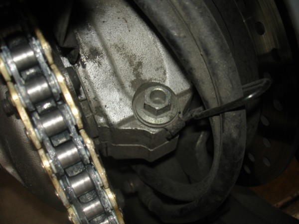

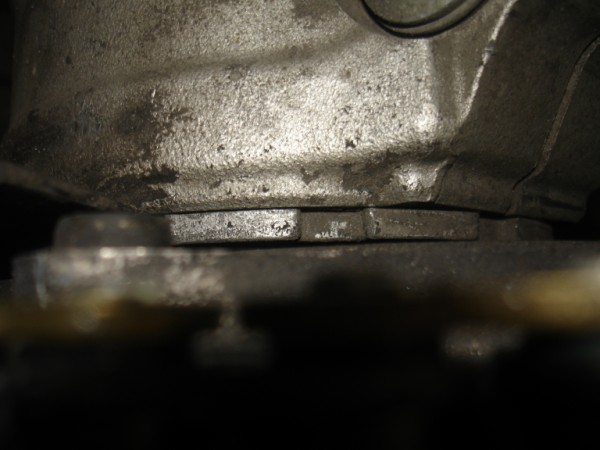

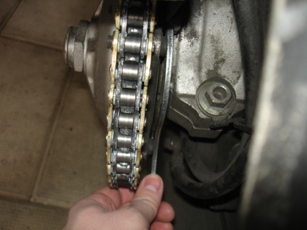

Jag antar att detta gäller en -99 också men jag får det inte att fungera. Kransen behöver inte hållas emot för den vill inte ens rubba på sig.
Var kan felet ligga? Är det kransen som måste lossas eller tar det många varv på däcket innan nåt händer?
Jag bifogar några bilder...

Ser ut som att du har fel verktyg.
Jämför med bilden i Conseals inlägg.

Verktyget är det enda som är någorlunda likt så jag försökte med det men jag tycker inte riktigt att den passar i "groparna" på kransen. Jag har dock inte tagit i så mycket eftersom jag inte visste var felet var men jag ska göra nya försök i morgon. Förhoppningsvis med bättre resultat. Nästa vecka är det besiktning och då är det bra om kedjan är spänd.

appapp...släpp hörnflaggan och kom in i matchen 8) ..titta på bilderna..bulten ramlar ju ur nästan, så lös är den.

du har verktyget för spänna bakfjädern,,,finns ett annat!

Precis .. jämför ditt verktyg med det som finns på bild i guiden .. inte samma .. det går även att ta en skruvmejsel och en hammare och knacka kransen i rätt riktning. Men gör det försiktigt.

Här, gör dig själv en tjänst för framtiden, original kedjespännarverktyg för 99:ans VFR. Finns att köpa på http://www.davidsilverspares.co.uk/parts/part_62833/. Kostar ca en hundring ex frakt.
Hammare och mejsel funkar, men risken är att du skadar alu-delarna. Har du provat att bända lite försiktigt i skåran på svingen som bulten håller fast, dvs vidga gapet lite?

Jag vet inte om det var för att jag sprayade lite 5-56 eller för att jag gjorde annorlunda nu men det gick i alla fall. Så nu är kedjan lagom spänd. Däcken byttes dessutom i våras men det kanske kan kärva fast ändå på ett knappt halvår. Så mycket har jag tyvärr inte hunnit köra bara.

Enligt dina bilder ser det ganska ärgat ut så det var nog därför det lossnade med 5-56.
Det kan vara läge att som adrian_vg sa, ta isär, göra rent och smörja = bra vinterjobb.
Jag antar att det bara är en bussning om ens det. På såna och liknande ställen (leder som stöd, bromspedal mm.) är det bra att använda lithium/teflon/PTFE/Slick 50 fett eftersom det ligger kvar bättre och även smörjer när det är torrt.
Men man ska göra rent ordentligt först eftersom sådant fett inte trivs ihop med petroliumbaserat (vanligt) fett.
