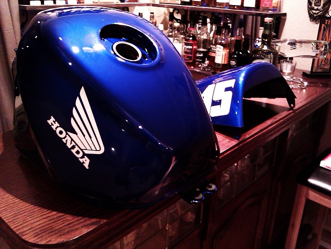

Tackar tackar :)
Fast jag måste erkänna, jag ville ha en blå :oops:
Skulle matchat bilen bättre, hehe

Igge skrev: Fast jag måste erkänna, jag ville ha en blå :oops:
Lösningen är lika enkel som den är självklar.
Du får naturligtvis lacka om bilen ;)

Pegaso skrev:Du får naturligtvis lacka om bilen
Så jobbigt med svart bil, smuts och repor syns ju ännu bättre :P
adrian_vg skrev:Svarta eftermarknads broms- och kopplingsgrepp skulle göra susen.
Eller så skaffar jag blåa, så kan jag försöka lura mig själv att den därför matchar bilen jävligt bra ;)

Sedan: Vad är det för konstig lösning innanför tanklocket?
Jättesvårt att se hur mycket man fyllt hojen, och det är ju bra om man kan se att man hamnar på samma nivå varje gång om man vill hålla koll på förbrukningen.
Re: Igge! Nu med tillfällig sinnesförvirring, eller?
#28 Inlägg av Tommy Gsson »
Igge skrev:Sedan: Vad är det för konstig lösning innanför tanklocket?
Jag har samma på min -00:a, och trodde det var för att bara tanka blyfritt typ.
Men du har väl inte Kat på din?
Kanske någon kalenderbitare som har svaret?
Jo jag har en kisse i min.
Men det har jag i Teneren också, fast den har inget sån där galenskap :/

#30 Inlägg av Donner »
Ser onekligen ut att vara för blyfri bensin, har dock ingen på min fast min tank kommer från England. Men jag tror att det är ett litet hål på min originaltank.
