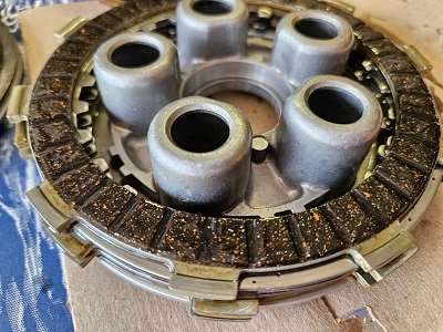

Tritanium skrev: ↑fre maj 30, 2014 22:25 Hmm, för några årsedan provade jag helsyntetsolja (motul 7100) och fick en klonkig växellåda med diverse ljud. Körde bara 200 mil sedan bytte jag till delsyntet igen (motul 5100). Då försvan problemen och växellådan gick mjukt och fint igen.
Hmm, varför läser jag detta först nu... :( Kört gammeln 92:an på Motul 5100 alla år, men tänkte att jag skulle kosta på "nye" 93:a bättre olja. Fått problem nu med att det känns som att kopplingen slirar ibland i vissa lägen. På 5/6 känns det vid fullt pådrag från 60-70 som att det slirar, men växlar jag ned till 3 eller 4 och drar på så är det ordentligt drag. Inget slir alls.
Re: Slirar och "rappar" vid varm motor.
#47 Inlägg av lappen »

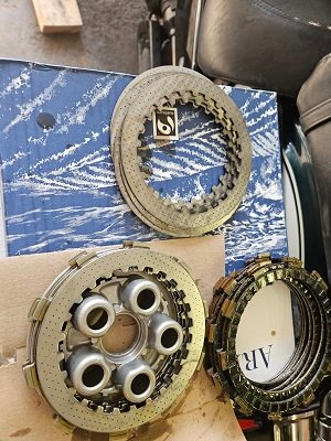

Bara som en uppdatering. Beställde i slutändan nya delar från Addemoto då jag har bra erfarenhet av dem sedan tidigare. Lameller, nya fjädrar och packning. Sjukt snabb leverans,beställde en tisdag lunch, fick SMS onsdag lunch att paket fanns att hämta! :) 👍
Nu bytt med Motul 5100 olja och hojen går finfint. Bytte även fjädrarna även om det kanske inte var nödvändigt, men de kostade inte mycket.
Lamellerna såg då med min klena kunskap om detta rätt bra ut. Min teori är att bytet till helsyntet sabbade det. Uppstod ju kort efter bytet.
