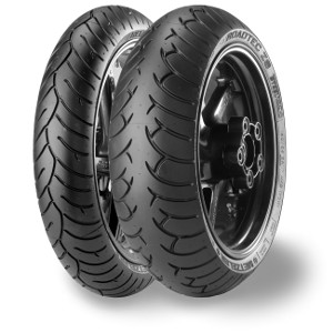

Jag har också Metzler Roadtec på min och visst är det mönsterfritt på mitten men minsta nedlägg gör ju att man kommer åt de innersta ändarna på mönstren och som sas i inlägget ovan så är det ju djupet på mest slitna stället som gäller. Jag byter mitt bakdäck mot ett Bridgestone nu och återkommer med kommentarer. Tycker också att Roadtechet varit lite slirigt.Hulk skrev:I däckstestet i senaste Bike (nr. 8 Aug. 2007) finns en kommentar om att Metzler Roadtec Z6 är bra när det gäller slitage bla. för att däcket saknar mönster i mitten och som de skriver ".. där det inte finns mönster, kan man inte mäta djupet".
I testet körde man naturligtvis på VFR!

Undrar samma sak... Nån som har koll?elias skrev:Kör själv med Z6 [...] Frågan nu då.. hur ser markeringen ut för att det är slut? Färg som kommer fram eller?
Återuppväckande av trådar...adrian_vg skrev:Undrar samma sak... Nån som har koll?elias skrev:Kör själv med Z6 [...] Frågan nu då.. hur ser markeringen ut för att det är slut? Färg som kommer fram eller?
(från P Diablo väldigt lika/samma som Z6 se annan tråd för intresserade...)
800-1100 mil är inte orimligt.
Kolla tänkt kurva från de mönsterdelar som är längst in. Det är bara att göra en bedömning hur långt det är kvar till den linjen. Men när däcket väl är nära sitt slut så kommer en övergång från slitbanans gummi att visa sig i kontrast till stommens gummi. Blir som ett band runt däcket, vanligen ut från mitten. Vid det laget är det dock inte direkt mycket kvar tills att man kan börja säga goddag till däckskorden. Har kört iaf 50mil på ett däck sedan det började synas, dock snäll åkning. Byte bör vid detta läge sker omgående.
Ah, tack för infon!JohanL skrev:Kolla tänkt kurva från de mönsterdelar som är längst in. Det är bara att göra en bedömning hur långt det är kvar till den linjen. Men när däcket väl är nära sitt slut så kommer en övergång från slitbanans gummi att visa sig i kontrast till stommens gummi. Blir som ett band runt däcket, vanligen ut från mitten. Vid det laget är det dock inte direkt mycket kvar tills att man kan börja säga goddag till däckskorden. Har kört iaf 50mil på ett däck sedan det började synas, dock snäll åkning. Byte bör vid detta läge sker omgående.

Sitter andra omgången Metzeler Roadtec Z6 på pärlan nu. När jag köpte den 2016 satt Z6 på, nytt framdäck på, bakdäcket var "bra". 1200 mil höll bakdäcket tills det byttes 2017, och 1800 mil höll framdäcket innan nytt monterades 2019 (körde 230 mil 2018...).
Nytt Z6 bakdäck byttes som sagt 2017 och har nu gått knappt 1500 mil. Dessa däck har lite speciellt mönster bak, så vet inte hur man skall mäta djupet? Mäter jag i skåran närmast mitten så får jag ca 3 mm. Det nya framdäcket, också Z6 har till dags dato gått 840 mil, och således gott om gummi kvar, samma som på framdäcket, 3mm?
Till saken hör att jag en fredagskväll framför burken "råkade" beställa en ny omgång Z6, och de nya har vad jag kan mäta det till endast 5 mm däckdjup, både fram och bak? Hur fasiken kan det vara så mycket kvar av det däck jag monterade 2017 och kört snart 1500 mil på, om nya endast har 5 mm? Eller har jag fått nån andra sortering?
5 mm på nya däck, är det det normala?
Hur länge kan man lagra däcken. De nyinköpta är tillverkade 2020.
