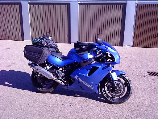

Biltema. Kromat. :roll: Se bild. Linda lite silvertej runt nedersta delen av bygeln om du har ett högdraget system. Tyngden från väskorna kan ev trycka ner bygeln mot dämparen och repa den. Sätt också lite silvertejp som nötskydd på delar av bakkåpan.

På min gamla Kawa (saknar den lite ibland) så byggde jag själv av plattjärn (som ett U ) som jag fäste i bakramen. Funkade perfekt.
Nu syns inte mitt bygge på bilderna men visar att väskorna satt perfekt. Skavde inte mot lacken heller.
