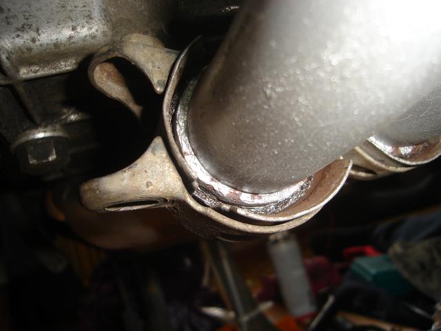

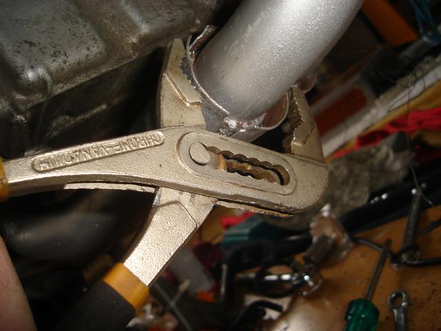

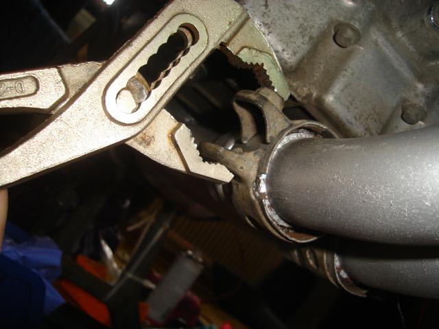

Att få den bultfan att ta gäng utan 11 "djävlar" och 72 "skitfanskap!" kan tyckas vara omöjligt ibland.
Utgår ifrån att du har klämt ihop ytterröret "rörande" ordentligt, med en passande justerbar klämtjofräs.
Använd ovanstående klämtjofräs.
Och kläm ihop ordentligt.
Ta sedan en kattstrypare och fixera avgasklämman med, så blir det hyfsat lättare att få dit bulten utan att ätteläggen får sina Svenska kunskaper utvidgade.

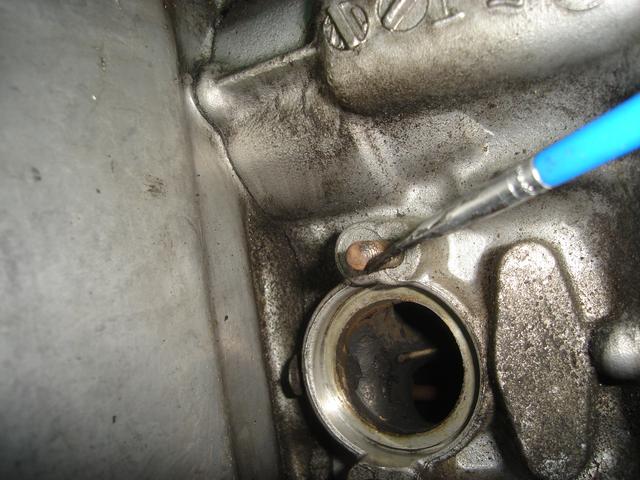

Om det är rostigt på gängorna på avgaspinnbultar/muttrar, så kladda grafItpasta på dom, så slipper du tjäl, gängtjofräspaj o annat som är relaterat till rostiga gängor + det är mycket trevligar att lätt kunna dra en bult/mutter, jämfört med att det skrekar "ända in i kaklet" som det heter. Och använd ICKE! INTE! NICHT! NEIN;! NON! NOT! NJET! kopparpasta!

blacken skrev:Om det är rostigt på gängorna på avgaspinnbultar/muttrar
Eller så gör man som jag har gjort med dylika bultar - Byter till rostfritt/syrafast. som man har inhandlat på Sifverts. Kan kanske tyckas vara lite overkill och dom blir lite gula av värmen, men det är betydligt snyggare än rost.

blacken skrev:Om det är rostigt på gängorna på avgaspinnbultar/muttrar, så kladda grafItpasta på dom, så slipper du tjäl, gängtjofräspaj o annat som är relaterat till rostiga gängor + det är mycket trevligar att lätt kunna dra en bult/mutter, jämfört med att det skrekar "ända in i kaklet" som det heter. Och använd ICKE! INTE! NICHT! NEIN;! NON! NOT! NJET! kopparpasta!
Måste ju gå lika bra med sell..f´låt metallfri pasta från di blå? art nr 36-4551
Re: Lite småtips på diverse fix o dribbel.
Postat: tor apr 16, 2020 07:01
av adrian_vg
vroom skrev:blacken skrev:Om det är rostigt på gängorna på avgaspinnbultar/muttrar, så kladda grafItpasta på dom, så slipper du tjäl, gängtjofräspaj o annat som är relaterat till rostiga gängor + det är mycket trevligar att lätt kunna dra en bult/mutter, jämfört med att det skrekar "ända in i kaklet" som det heter. Och använd ICKE! INTE! NICHT! NEIN;! NON! NOT! NJET! kopparpasta!
Använder metallfri pasta från Biltema överallt där jag misstänker olika material.
Kolla innehållet i denna pasta för att få en aning om den funkar på heta ställen.
Grafikpasta används vanligen mest på mer-än-vanligt heta ställen.
Postat: tor apr 16, 2020 07:14
av Tommy Gsson
adrian_vg skrev:Grafikpasta används vanligen mest på mer-än-vanligt heta ställen.
Och skulle det vara så att man inte kommer till en affär för att handla grafitpasta så kan man ta en blyertspenna och rita lite på / över gängorna, vips så har man grafitsmörjning!

Tommy Gsson skrev:adrian_vg skrev:Grafikpasta används vanligen mest på mer-än-vanligt heta ställen.
Innehåller blyertspennor verkligen grafit numera?
Edit:
"Most pencil cores are made of graphite powder mixed with a clay binder."
https://en.wikipedia.org/wiki/Pencil
Leran, det kommer inte att ställa till med problem i gängorna?
Postat: tor apr 16, 2020 09:39
av blacken
Visst så får man lite grafit på gängorna, men det är svårare att få ett jämt lager som lägger sig överallt jämfört med grafitpasta som man kan smeta ut med fingrar, penslar, träpinnar osv, och som tränger in/ner överallt, vilket penntricket inte gör. Däremot så är det smidigt och mindre kladd med penntricket på smörjbehovs löpande ytor i metall inomhus, typ rullskenor, gångjärn, och annat rörligt som behöver smörjas utan att kladda ner halva byn. Men man kan finpulvrisera ett gäng grafitstift, blanda ut med lite olja till en småseg gegga som man kan stryka på här och var där det behövs..
Postat: tor apr 16, 2020 09:44
av blacken
Det är iallafall jag helt övertygad om, liasom lera är ju en mycket fin sand ursprungligen (berg som har slipats ner), sådant klarar man sig utan i en motor.
