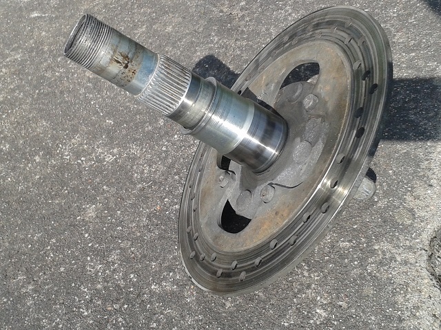

Hur tar man isär bakhjulsnavet egentligen? Blir inte klok på hur det skall göras, jag har tagit bort stora muttern och knackar med gummiklubba.Men det rör sig inte en millimeter, varken hjulaxeln eller drev hub! För jag antar att axeln måste ur om man skall bytabromsskivan
Är det något mer som skall lossas :huvet Tacksam för tips! Mvh Micke

Hmm... följer du manualen? Det är nån liten bricka innanför muttern som ska bort, sen verkar det bara vara att fatta om bromsskivan och dra ut axeln.

Jag fick ut axeln till sis!, satt som f.n på splinesen, men fick in ett koben bakom drevet och banka med gummiklubba så kröp den av till slut, tack Jens-Henrik för råden om att dom kan sitta fast, och nu skall jag fetta in dom ordentligt så dom inte rostar fast igen.
Broms skivan var väldigt fårad, så det för bli en ny, beställt en inte original från CMSNL för måttliga 900 kr (original kostade 3000 :shock:
