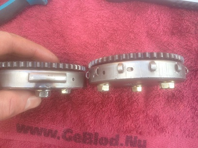

Tackar för bra svar, har dock en annan fundering och hoppas min fina bild kommer med. Såg att den nya kopplingen jag bytte till såg annorlunda ut mot den tidigare. Är detta något som kan vara orsak till att den inte startar.Tyrannosaurus skrev:Jonass7 skrev:Ska göra ett litet trådlyft.
Nyttig text.

Utskotten på sidan är det som triggar tändningen, så den där ska inte funka.Jonass7 skrev:Tackar för bra svar, har dock en annan fundering och hoppas min fina bild kommer med. Såg att den nya kopplingen jag bytte till såg annorlunda ut mot den tidigare. Är detta något som kan vara orsak till att den inte startar.Tyrannosaurus skrev:Jonass7 skrev:Ska göra ett litet trådlyft.
Nyttig text.
Har du skador även i ytterdelen eller kan sätta tillbaks den gamla?

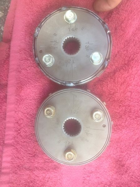

Den gamla är kass (bifogar bild), det där är ingen idé svetsa mer i väl?
Någon som vet om någon annan modell passar till VFR 1986a
- photo.JPG (46.48 KiB) Visad 17293 gånger

Den ser ut att ha sett sina bästa dagar.Jonass7 skrev:Den gamla är kass (bifogar bild), det där är ingen idé svetsa mer i väl?
Någon annan gen 1 koppling borde passa, men kolla reservdelsfichen, det gäller att numret stämmer. Men det borde väl gå att få tag på en ny eller bättre begagnad koppling till -86:an.

Blacken! Det är ju tyvärr ytterhöljet som är helt spräckt och det nya är till en annan modell.
Men ska lämna den via en kompis till en magiker på mekanisk verkstad får vi se va han kan trolla fram.
