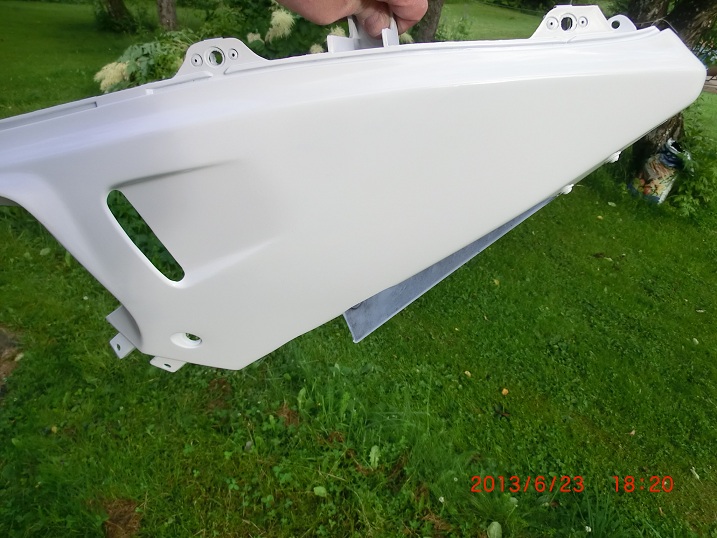

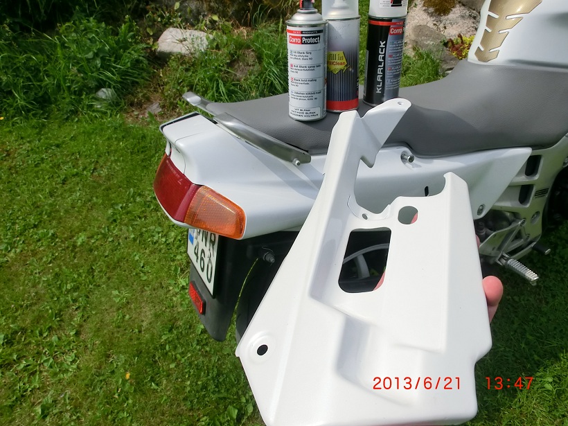

jag lyckades med bra resultat att lacka kåporna på min vita -91 med en bilfärg som sitter på nyare modeller av citroen-peugot!
Färgen har beteckningen KWE men eftersom pearl färg är genomskinlig, så fick jag lacka först med vit underlagsfärg och sist klarlack.
Köpte den på Mekonomen färdig i sprayburk och kostade 250 kr, vit och klarlack "corroprotect"var vanlig från OK-Q8, och är riktigt bra att spraya med (lackade även framfälgen med den vita)
jag blev riktigt nöjd med resultatet, kåpan ser ut som ny!
att tänka på är att färdigblandad färg tydligen är färskvara!? dom sa i alla fall att den skall användas inom en vecka!
