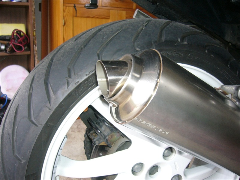

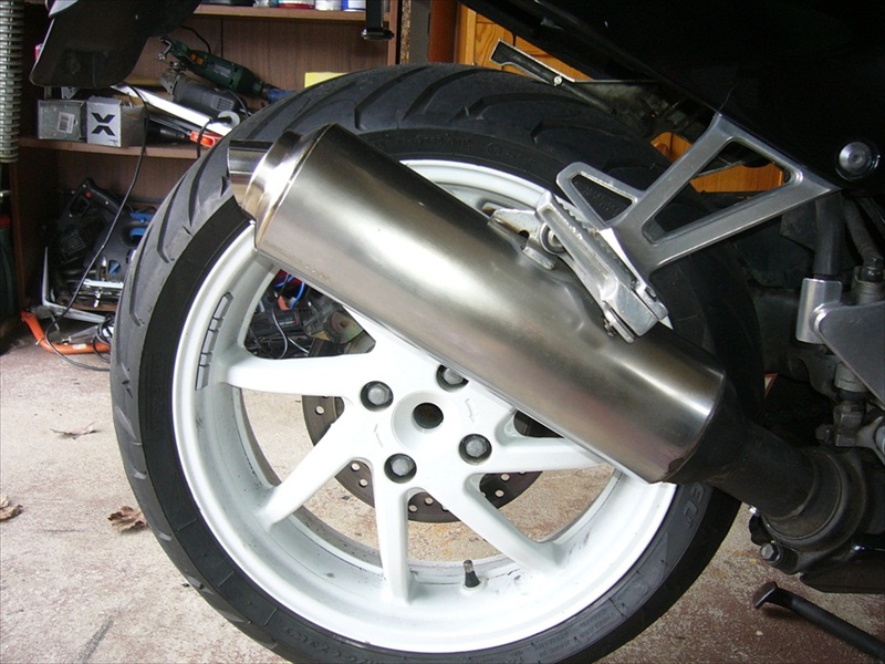

Nu är ljuddämparen så klar som den får bli.
Innanmätet borttaget, kortad, ljud och motstånd avvägt.
Och det sista, en liten pip i ändan :-), den har faktiskt en funktion.
Ljudet förändras och framför allt så riktas ljudet bort fr föraren.
Edit: Ehh .. fälgen är rengjord nu :oops:

Men vad menar du med riktad bort från förararen? Varför?

Eftersom ljuddämparen är kortad så hamnar utflödet nära föraren och utan pipen riktat uppåt.
Ljudet är riktigt gött men det kan bli tröttsamt att ha det i öronen för långa stunder i taget.
Med pipen riktad rakt bakåt är ljudet om möjligt :D ännu bättre men inte lika intensivt vid
förarplatsen.

Ah. Öronproppar. ;-)
