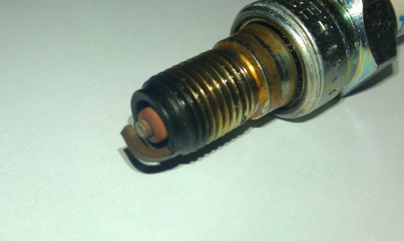

Håller på att skruva, och kollar tändstift. Är detta stift i behov att bytas? Helt galet vad mycket joxande som krävs för att komma åt stiften fram! Har inte lyckats än, tror inte jag klarar det med mindre än att först plocka av kylaren. Ska det vara så? :?
Tändstift
Tändstift

På dom flesta VFR så räcker det att släppa kylaren i nedankant och vika ut den. Testa med originalverktygen. Stiftet ser okej ut om det inte är en grop i mitten av elektroden? Ser nästan ut så och då hade jag bytt dom.

Jag har aldrig sett ett tändstift IRL med en grop i mittelektroden. Byt!
