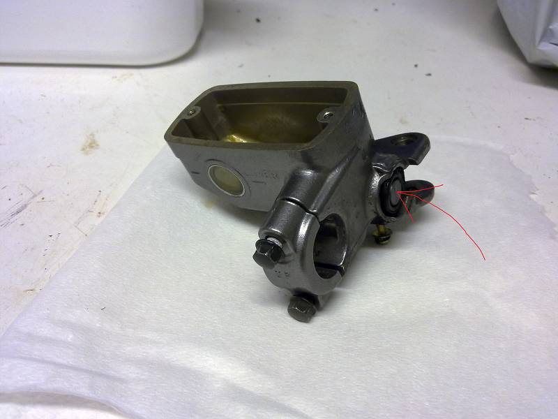

Demonterade bromshandtagsbehållaren igår för en liten renovering eftersom jag upptäckte ett litet läckage från kolven.
Tyvärr tog mektiden slut igår så ja hann inte slita isär mera, (men jag hann få med en bild), det jag funderade var hur jag får bort kolven (våld eller?).
Finns det månne nytt gummi att få tag i eller måste man byta en större helhet? Är detta gummi enda tätningen eller finns ännu nånslagt tätning på själva kolven?

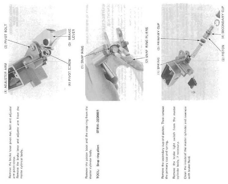

Här kommer svaret på min egen fråga,kolven är fast med låsring och o-ring som tätning (troligen o-ringen som gett upp i mittfall)
