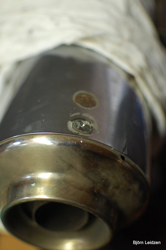

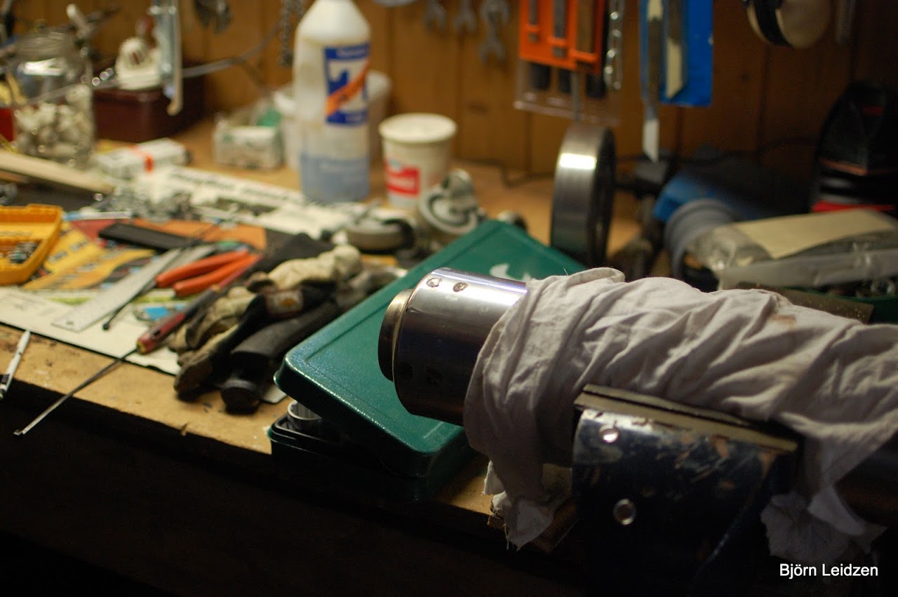

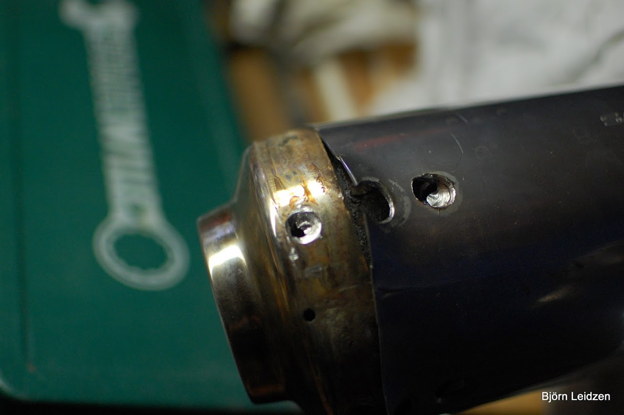

Lossa och spänner fast dämparen

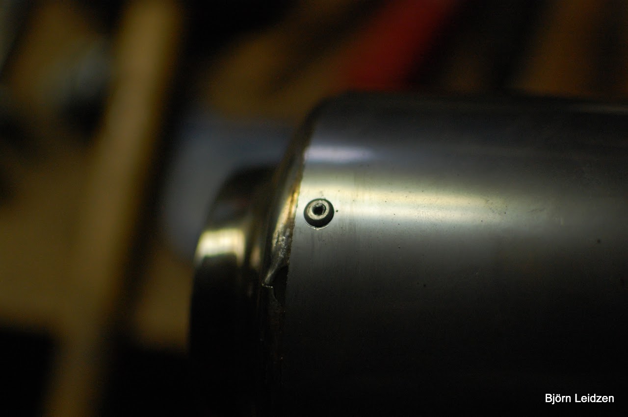

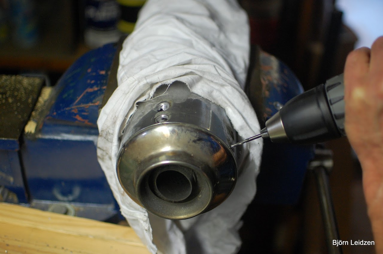

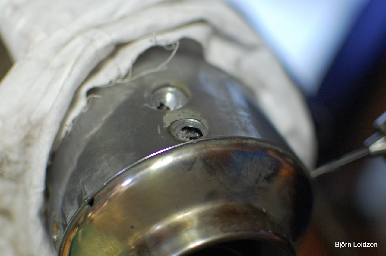

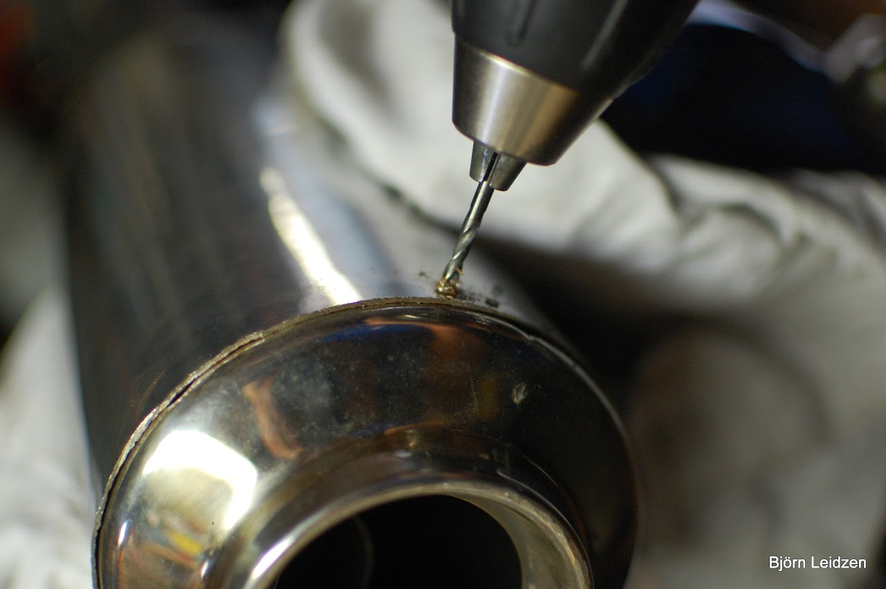

Borrar ett litet hål mitt i punkt-svetsfogen
Med det lilla hålet som Guide borrar vi bort hela fogen

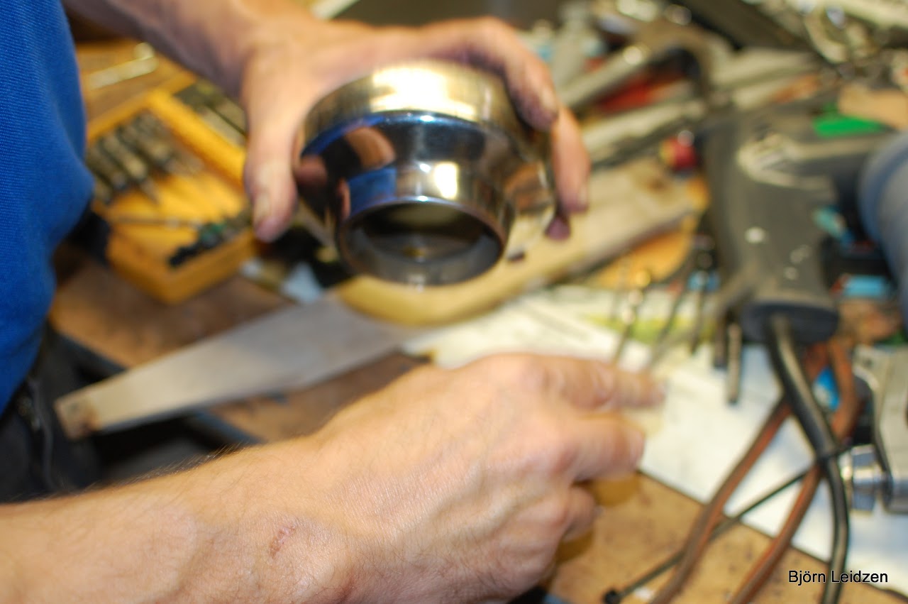

Sedan med lite Bändande och knackande lossar "Toppen" Som vi lägger undan

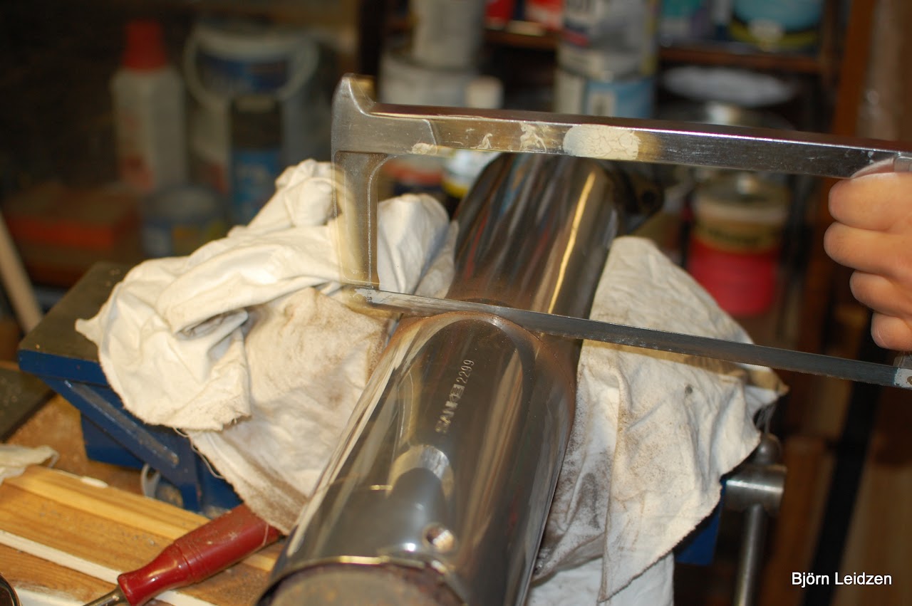

Genom att gissa vilt så kapar vi avgasröret på ett ställe ;)
Detta kan nog göras snyggare till vintern
Trycker dit "Toppen" igen

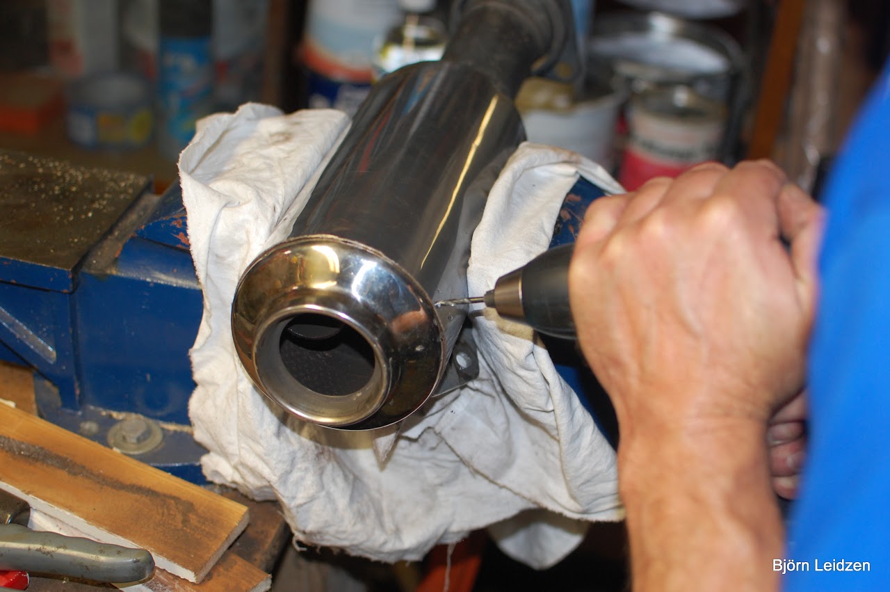

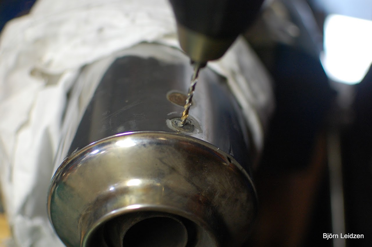

Borrar nya hål igenom toppen och dämparen
Och Popnitar sedan dit skiten =)

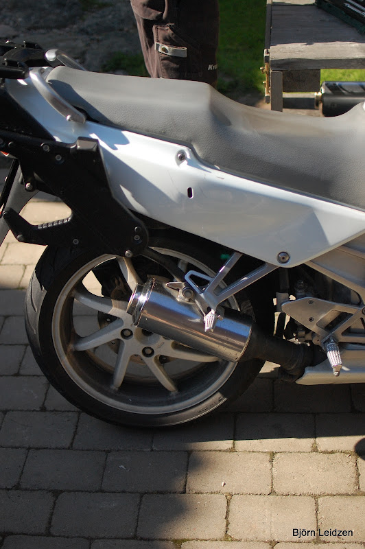

Ser numera ut såhär

Vilken dämpare satte du kapen i? Den gamla eller nya.
Sen är ditt självporträtt klockren :tummenupp
dubbear
Inlägg: 278
#5 Inlägg av dubbear »
Mister skrev:Vilken dämpare satte du kapen i? Den gamla eller nya.
Det blev de gamla som sågades sönder.
