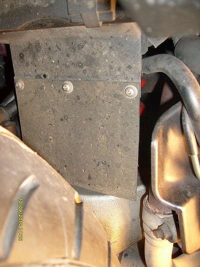

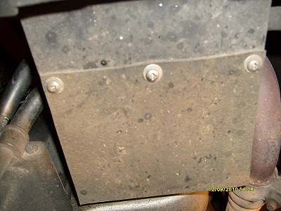

Jag har gjort en stänklapp som skydd för stötdämparen bak på VFR 98-01.
Den är gjord av en Biltema dörrmatta för bilar, måtten är b. 140mm h.120mm.
Jag har fäst den utklippta gummi biten som jag gjorde 3st hål i med 3st rostfria plåtskruvar och 3st rostfria brickor.
Man får upp med hojen på centralstödet av med bakhjulet och ljuddämparen.
Sen ser man en plast kant som man märker med en syl och borrar tre hål i för skruvarna.
Jag stal iden från en VFR -08 som stod ny hos en handlare.
Förlängde den lite bara och valde att ej poppnita.
Det fungerar super bra inget skräp alls i dämparen.

Jag klippte ut stänklappen av den främre delen av mattan och gjorde 3st hål med en håltagare i överkant.

#7 Inlägg av Jan Svensson »
Jag har kört med det såhär sen 2008 inget skräp i dämparen sen dess.
