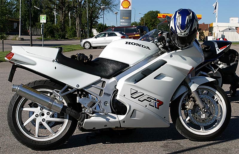

hojen
hojen
Re: då var det klart...
#12 Inlägg av adrian_vg »
OweAnd skrev:nytt startmotorrelä samt nytt batteri, det gamls gav drygt tolv och vid belastning 5-6 v.provkörde en sväng igår och det startade som det skall . men så var det ibland förrut också så framtiden får utvisa. Kollade också upp kabeln till startmotor men det var rent och snyggt.
Tack för hjälpen alla.
Bra att det löste sig, utan en massa mek mitt i säsongen!
Snygg hoj förresten, den svarta sadeln gör sig snyggt på den i övrigt vita hojen!
