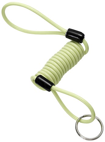

Du skulle som jag behöva en sådanhär:
BW
Lås påminnare biltema 9,90
