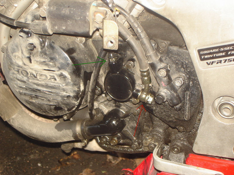

Hej
Jag har lite problem med kopplingen på min 91:a. Kopplingen slutade fungera och det verkade som att de var för lite "kopplingsvätska". Jag har försökt fylla på och det känns som om det är motstånd i kopplingshandtaget men kopplingen tar inte. Jag fyllde på i påfyllningsbehållaren uppe vid handtaget. Jag funderar på om det fortfarande är luft i systemet som gör att det inte tar. Om jag ska fylla nedifrån istället hur gör jag då. Jag bifogar en bild på hur det ser ut. Var ska jag koppla in min spruta, vid den röda eller den gröna pilen? Och hur gör jag? Kan det vara något annat som är problemet? Några tips?
mvh
/Mats

Ska du fylla på nerifrån som du visat på bilden så är det vid den gröna nippeln du ska göra detta. Sen att kopplingen bara har slutat fungera tyder kanske på någon läcka som måste åtgärdas.

Att lufta ett sånt system är lite lurigt. Fyller du på nerifrån är risken för luftbubblor minde.

Läcker det bara nere vid motorblocket? Om ja, kan det vara en packning som inte är bra, alt att nånting inte är väl åtskruvat.
