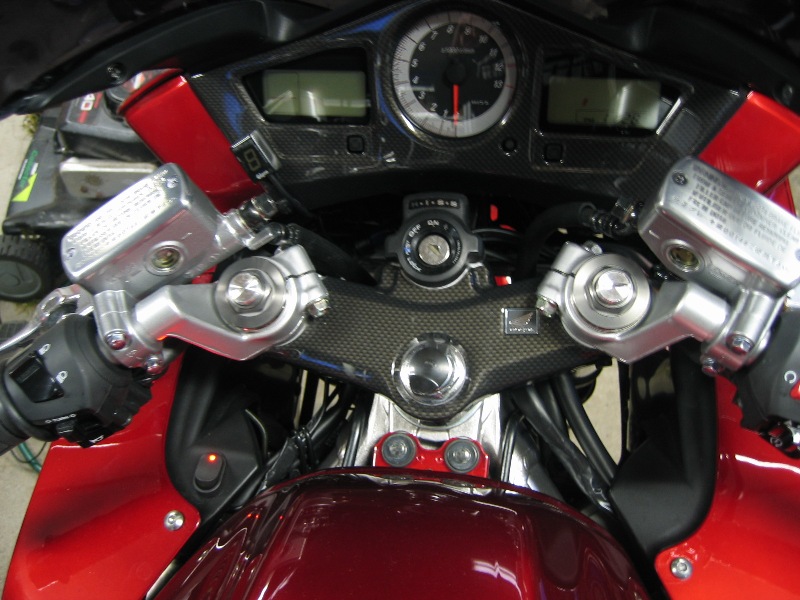

En sådan här kanske :wink:

Excalibur105 skrev:En sådan här kanske :wink:
Vaddå? Hängde inte riktigt med där.

Excalibur105 syftar nog på 12-volts uttaget i styrhuvudet.
Monterade förresten in ett sådant i styrhuvudet förra året.
Funkar kanon för att ge ström till GPS:en eller mobilen!

#8 Inlägg av adrian_vg »
faceplant skrev:Excalibur105 syftar nog på 12-volts uttaget i styrhuvudet.
Ah, syntes knappt; smälte in bra!
faceplant skrev:Monterade förresten in ett sådant i styrhuvudet förra året.
Var det en sån där Powerlet-grej?

#9 Inlägg av Excalibur105 »
Jo det var uttaget jag syftade på.
Vet att jag tittade på dessa powerlet men tyckte att de var dyra, åkte ner till lokala bildelsaffären och hörde om de hade små 12volts uttag, och voila....fick dessa. Identiska med powerlet men bara en bråkdel i pris. Svarvade till en hylsa på jobbet så den blev exakt samma storlek som hålet i styrkronan och tryckte ner eluttaget.

#10 Inlägg av faceplant »
Jepp, det är deras Steering Head Kit, men det ser precis ut som Excalibur105s
