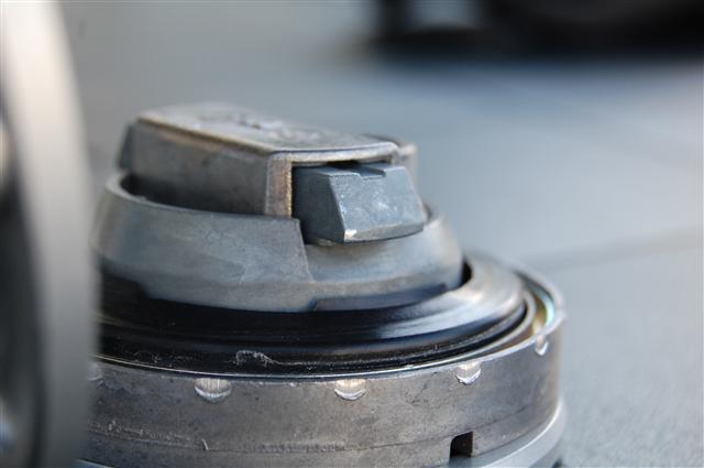

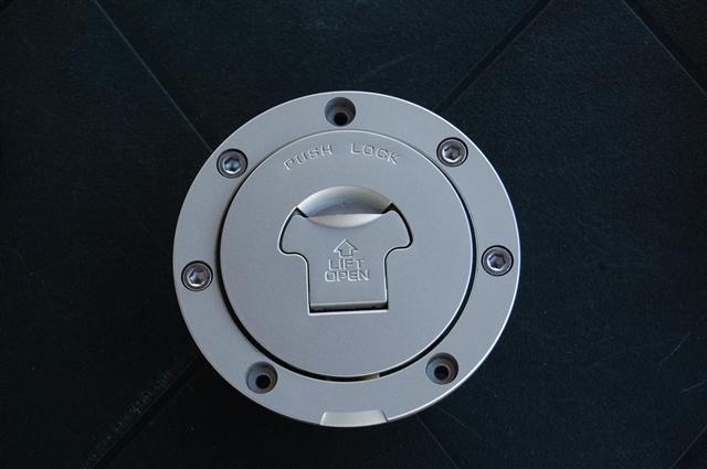

Det som var "fel" var att låskolvarna som åker ut och håller fast locket i tanken inte riktigt åkte in.

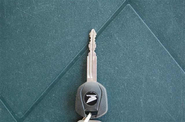

Strax efter att jag skrev förra inlägget var jag ute och skulle öppna det och min nyckel fick en vinkel på ca 40 grader, och nej inte i sida som brukar vara lättast att böja den utan den vek sig med "tagg mot tagg".
I vart fall här kommer min lösning på problemet:
Lite sned är nyckeln
Och lite åt detta hållet.

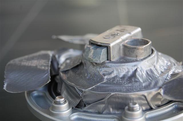

Nyckel och tanklock behövs. Locket sitter fast med 3 insex skruvar. Du ser de tre tomma hålen

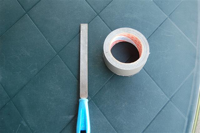

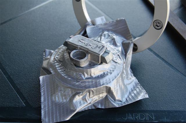

En fil och lite tejp, i mitt fall blev det silvertejp.

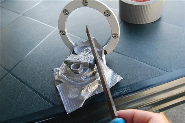

Lokalisera var det "tar i"
Maskerade för att spånen inte skulle smita bakom packningen.

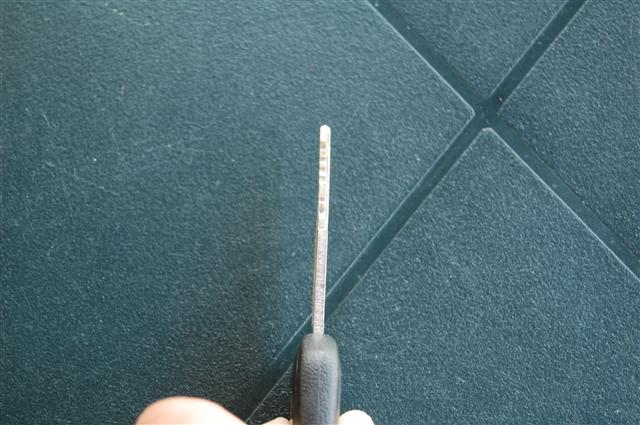

De sista bilderna.
Dags att börja fila.
Efter ett tag och några test så hittade jag hur mycket som jag behövde. Ca max 1 mm
