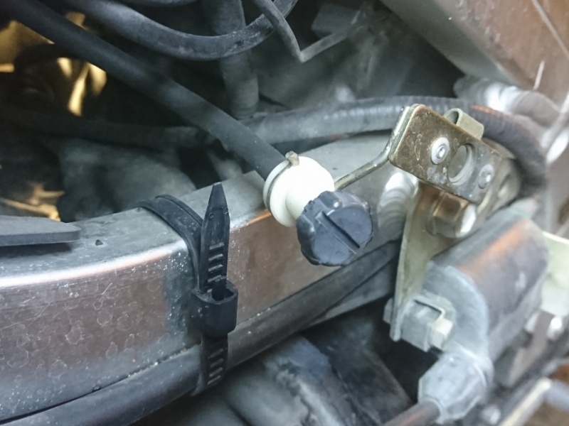

Vet inte om jag frågat innan, men vad tusan är denna kran/vred? Sitter på vänster sidan snett uppåt/framåt ovanför kopplingen..
Tomgångsjustering.

Tyrannosaurus skrev:Tomgångsjustering.
