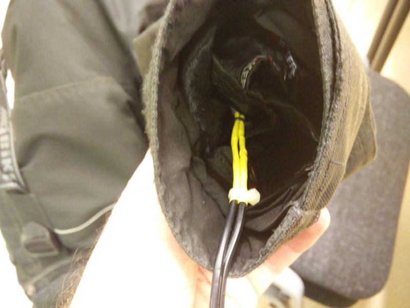

Lödde om skarvarna på jobbet igår, på Y-sladden närmast handskpluggarna. Gjorde ingen skillnad på vägen hem. Ingen värme alltså.
Lustigt nog fick jag en rejäl värmeflash i nån minut när jag pluggade i handskarna i morse, och de höll sig varmare än normalt hela vägen till jobbet. Frös inte om fingerspetsarna iaf.
Kanske att det var en kombo av trasiga trådar i handsken, och en skämsigt dålig skarvning jag gjorde förra vintern. Jag tänker inte gå in på hur skarvarna såg ut när jag lindade av eltejpen igår...
Så här ser det ut nu. Mycket snyggare! :)
