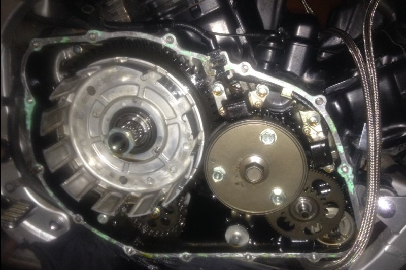

Kovamies
Inlägg: 39
Blev medlem: ons apr 30, 2014 10:33
Re: Startkoppling, eller något annat
#22 Inlägg av Kovamies »
Fick du fixat hojen ?
Ett tips, din startmotor koppling är väldigt likt min jag har i min vf750f -84
Det kanske passar rakt av ?
Viktigt att man sätter den rätt, finns en markering på startmotorkoplingen
VFR750F -92 Röd
