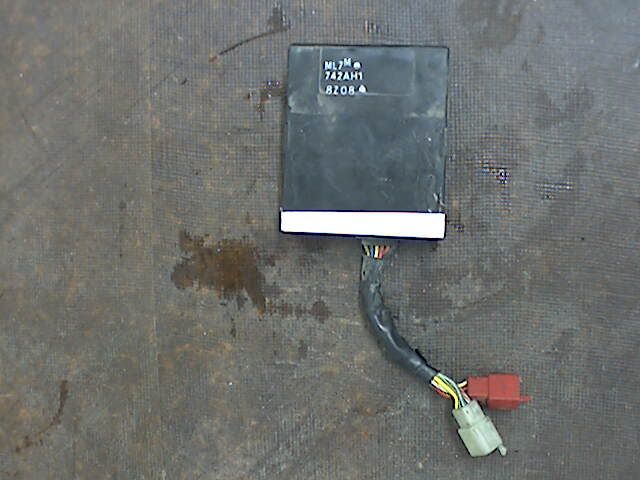

mailade en snubbe på blocket om cdibox
fick detta tills svars Hej , finns till en -89:a . Våran heter ML7M742AH1 . Kolla numret på din . Pris 500kr kan det funka utan större problem??

westerbrand skrev:mailade en snubbe på blocket om cdibox
Numret ser ut att vara till 88-89, får dock ingen träff om jag söker på just det numret.

här e iallafall en bild på cdiboxen han bifoga ska slänga iväg ett mail till han
https://mail-attachment.googleuserconte ... 4&sadssc=1

Kan inte titta på den bilden.
Re: Motorbyte i 86ans viffer hela storyn nu mer problem
#24 Inlägg av adrian_vg »
Tommy Gsson skrev:Kan inte titta på den bilden.
Bilden funkar fortfarande inte. Lågg upp den direkt på forumet ist.

hej han kunde inte hitta några av dessa nummer du la upp här.
men här kommer en riktig bild på cdi boxen

westerbrand skrev:hej han kunde inte hitta några av dessa nummer du la upp här.
Verkar stämma med en 89:a, ser kontakterna ut som dina? I värsta fall får du flytta över dom gamla annars.
Ska försöka göra en liten manual hur du ska koppla in dom kablarna som behövs från den kontakten du tar bort.

tror det. man ser inte så bra på bilden så lite svårt o gämföra =/
