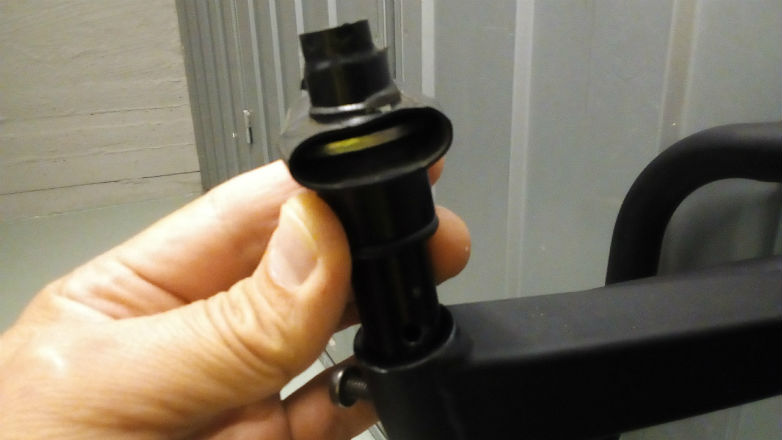

Bilder. Det var alltså inte på själva styrpinnen som skall in i gaffelkronan, de var alla alldeles för smala, utan på själva mothållet eller vad man skall kalla den? Inringade delen är alltså slipad på vilket syns.
Inlägg: 996
