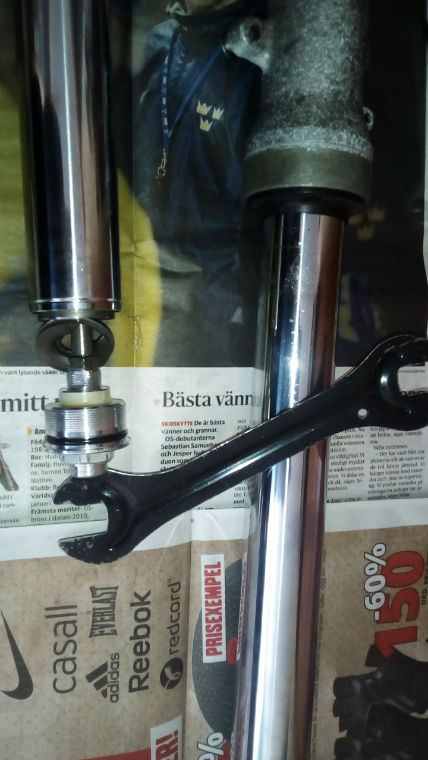

Inställt på 6mm förspänning(eftermarknadsfjädrar). Nyckeln är egentligen avsedd för trampcykel men passar perfekt i spåret som är 2mm.
- förspänning nyckel.jpg (63.3 KiB) Visad 10737 gånger
