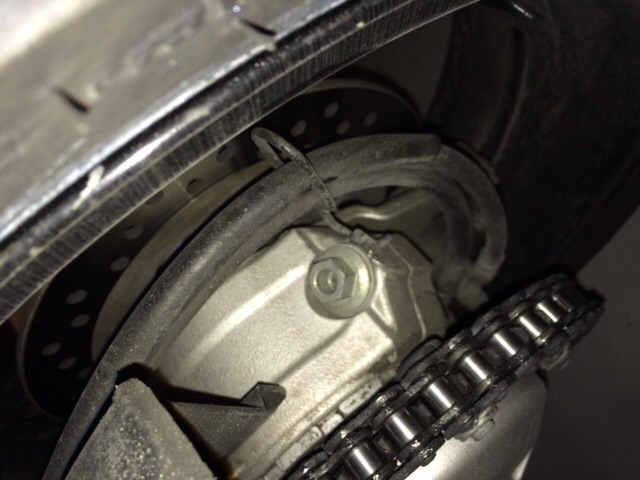

Kan det vara denna bult?
- Denna bult?

Den brukar jag lossaJoakim73 skrev:Kan det vara denna bult?
Re: Spänna kedjan.
Just den!Joakim73 skrev:Kan det vara denna bult?

Re: Spänna kedjan.
Men herregud så enkelt det var att spänna kedjan.
17mm bulten är spänd igen, den vill man ju inte glömma bort.
Tack för hjälpen!
Tack för hjälpen!
