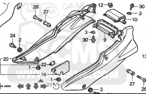

Hej!
Mina fästen bak på min 750 RC36 mår inte så bra och har lämnat till en plastsvetsare, men dom fina små tapparna bak har ju givetvis gått av och är tydligen svårt att få till riktigt. Nu undrar han om han kunde svetsa ihop hela paketet, funderar på om det går att montera på hojen då? Vad säger ni där ute i stugorna?
Är alltså bit 10 på bilden ihop med höger vänster plastkåpor.

Det borde du kunna kolla genom att hålla sidodelarna på plats på hojen och se om det går att lyfta bakåt och uppåt utan att bända isär alltför mycket så det riskerar att spricka, eller om det bara går utåt.
Om det inte sitter nåt i vägen så borde det gå och plasten kan ju flexa lite, men jag lämnar det osvuret.

De flesta eftermarknadskåpor som säljs till din modell är för-ihopsvetsade redan.
Mitt tips - gör det!
Blir stabilare, men något meckigare att få på och av. Fördelarna med stabiliteten hopsvetsad överväger tycker jag.

Tack för input, jag svetsar ihop delarna och hoppas på det bästa
