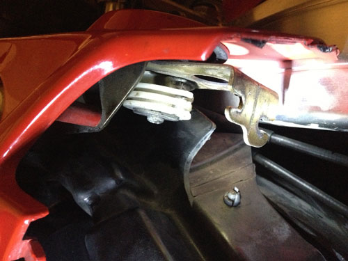

Jag har hittat ett foto, men får inte in den i forumet, skriv din e-post så skickar jag den till dig.
bränslevajer dragning.jpg (56.59 KiB) Visad 9646 gånger

Kalas...
Är det "självklart" hur det ska se ut i andra änden eller har du en bild på det med?

#8 Inlägg av insu »
Ingen bild där, tog inte lös det. Vrid av kranen och kolla, tror, men inte säker att inre vajer är reserv. Skulle det bli fel så går det ju ändå, skillnad bara du kör på reserv och att ordinarie blir reserv, men det är ju inte kul.
Om du har lite bränsle i tanken så det bara rinner ur reservslangen kan du ju kolla vem som är vem.

#10 Inlägg av insu »
Sitter och försöker minnas, men tror att då du vrider bränslekranen till vänster ska den inte vajern sträckas och vrida plasthjulet medsols.
