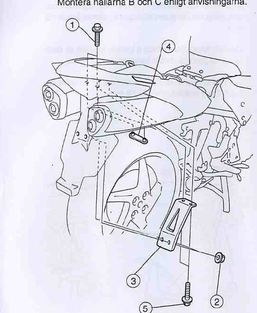

Grymt tacksam för dessa bilder. Jag har en fundering till och det är en pryl som enligt instruktionerna heta "hållare c" som skall sitta under sätet någonstans vid skylthållaren som den hållare du plåtat (som kallas "hållare b"). Hållare C ser ut att vara en plåtbit med två hål som jag inte riktigt vet vad den skall göra, Det är del 4 i bilden:
4 är hållare C och 3 är hållare b

Om du tittar på den sista bilden så ska det nog vara ersättningen de 2 "distanser" som sticker ut på fästet.
Tror att det är gängat i "distanserna".
Borde gå att göra ett bleck och sedan ta 2 lite längre bultar och sätta "locking"-muttrar

Aaahhh, nu fattar jag hur det är tänkt. Undrar vad resten av bultarna är till för, antagligen sliponet som följde med som verkar vara ett LeoVince sbk... Tyvärr inga db-killers.
