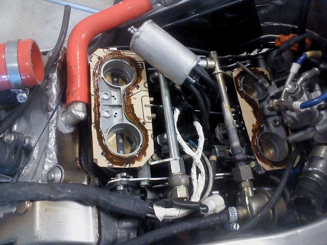

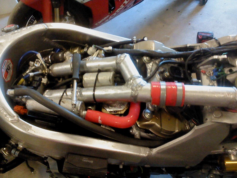

Nu har kåporna blivit lackade och "dekalade" Svetsat nya rör och fästplattor till trycksidan på insuget och fått i 600 cc spridare. Morgondagen går nog åt till att montera kåpor och stag och bygga en ny bränslemapp för STÖRRE spridare

Var tvungen att svetsa om insuget och ändra infästningen frö trycksidan på turbo, fräsa ur och svetsa (klaga inte på alu svetsarna, helt självlärd) det gamla insuget läckte och när jag tryckprovade dumpventilen började den släppa vid 0,5 kg, ökade till 1.0 kg Men nu är allt monterar, måste tyvärr dra om röret från 4 cylinder till kollectorn för röret och 4:ans lambda sond fick inte plats bakom nedre kåpan så kåporna kanske börjar monteras i morgon
