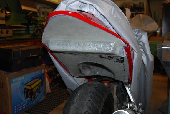

Dock inte helt nöjd med resultatet. Får skära vidare imorgon.
Kommer nog krävas en del spackel oxå.

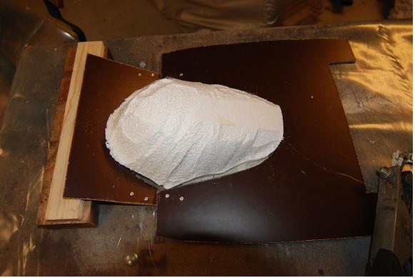

Har nu jobbat med det tråkiga slip och spacklingsarbetet i mer än en vecka.
Så trött på att slipa men är nu äntligen hyfsat nöjd med resultatet.
Tror aldrig man blir helt nöjd.
Mallar spacklade.JPG (24.65 KiB) Visad 14853 gånger

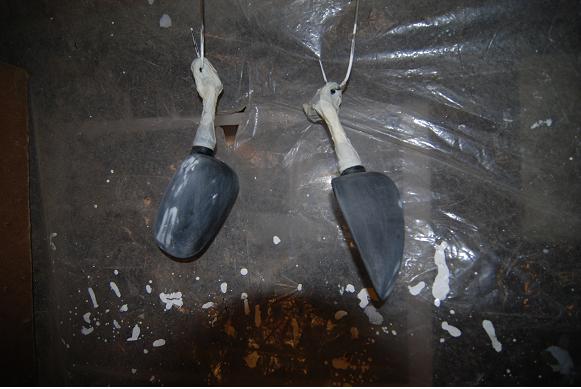

När jag ändå hade hängt upp plast för att lacka pluggarna
så passade jag på att lackera speglarna.
Lackade först själva "kåpan" med mattsvart plastfärg.
Speglar maskade.JPG (33.89 KiB) Visad 14776 gånger

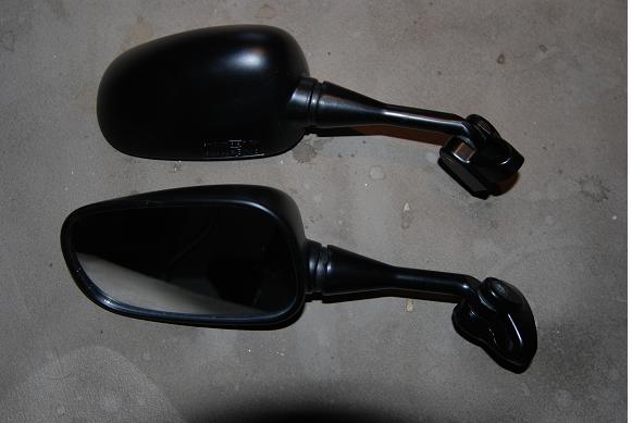

Sedan var det bara att maskera om och lackera själva "hållarna".
Dom lackade jag med svart halvblank färg.
Ganska nöjd med resultatet med tanke på att dom tillsammans kostade 210 :- på skroten :D
Och så lite färg, spackel och jobb men det kan man ju inte räkna in :wink:
Speglar lackade.JPG (26.01 KiB) Visad 14770 gånger

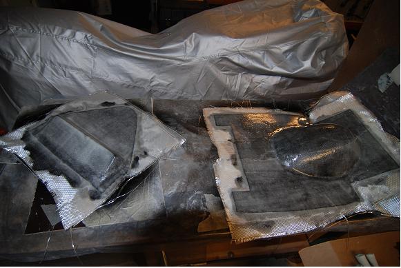

Nu i helgen vad det så dax för att plasta kåporna.
Använde epoxi och glasfiber. Full skyddsutr på då jag har epoxiallergi och annars svullnar upp som en boll.
Men det gick bra förutom att jag först bara lade på 2 lager vilket visade sig bli lite vekt.
Bara att lägga på 2 lager till och sedan vänta ett dygn till.
Mallar plastade.JPG (41.4 KiB) Visad 14764 gånger
skyfly
Inlägg: 313
Ort: Eslöv, VFR 800 -99
#27 Inlägg av skyfly »
Att få bort kåporna från formarna var lite trixigt men med hjälp av tryckluft och spacketspade så gick det till slut.
Hade ändå vaxat 2 lager innan. Får bli fler lager nästa gång.
Har sedan grovslipat kanterna och testmonterat.
Nu är det "bara" finslipning och spackling kvar men det lär nog ta några dagar.
Tänkte vänta med att lacka tills jag har alla andra delar klara.
