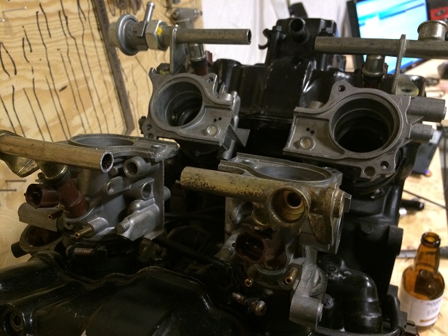

Har plockat en insprutningsbrygga från 2003:a och plockat isär den i molekyler, kallstartsanordningen(den som ger lite mera luft vid kallstart) skrotas och kanalerna till den pluggas, jag justerar tändningen elektroniskt mot högre varv vid kallstart och bränslemängden sköter elektroniken om.. Insugningshålen på 750 -86 är 49 mm bredare isär så bryggan måste skarvas på mitten,,, med andra ord spjällaxlar delas och skall förlängas, själva spjällhusen och bensinrören går samma väg, insugningsgummina från 2003 passar nästan, lite modifiering nödvändig. insugningsrören på 2003 är parallella men -86 följer dom 90 graders v:et det gör att det blir extra trångt mellan spjällhusen. För att få det att funka får jag vrida spjällhusen 180grader. Kan vara en fördel för insprutarna pekar rakt ner mot ventiltallrikarna på ett annat sätt, vilket ökar hästkraferna med några % men tänkte lägga i motorn först så man får exakt avstånd mellan ramen.

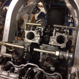

I väntan på svarv så provas passformen på dom nya spjällhusen, lite ombyggnad av bränsle ledningarna måste ske, flytta slangen från bränslepumpen och förbindelsen mellan bryggorna flyttas...

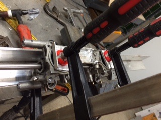

Ilägg av 49 mm bitar för att bredda spjällhusen, 10 mm stålaxel för att spjällenaxeln skall passa och tvingar för att hålla allt rakt ,,,

#39 Inlägg av Jimmy.S »
är härligt att se folk med egna lösningar som man kommer långt med, en liten 90graders profil så blir spjällhusen i linje :tummenupp

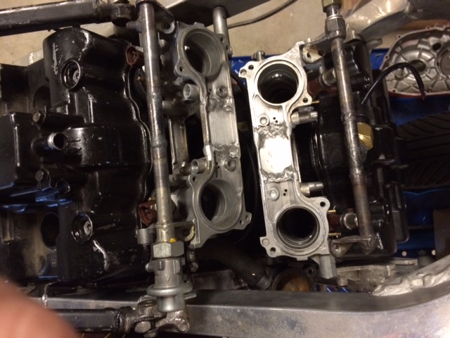

Då var spjällhusen svetsade, fn vilket orent aluminium jag fick tag tog timmar att få ihop husen med mina små profiler, inte blev det snyggt heller men det blev rakt och bra, det får duga. Bränsleledningarna/insprutnings hållarna förlängda och ombyggda. bränsletrycksgivare fick jag dit en också.
Nästa blir att förlänga spjällhusaxlarna...
