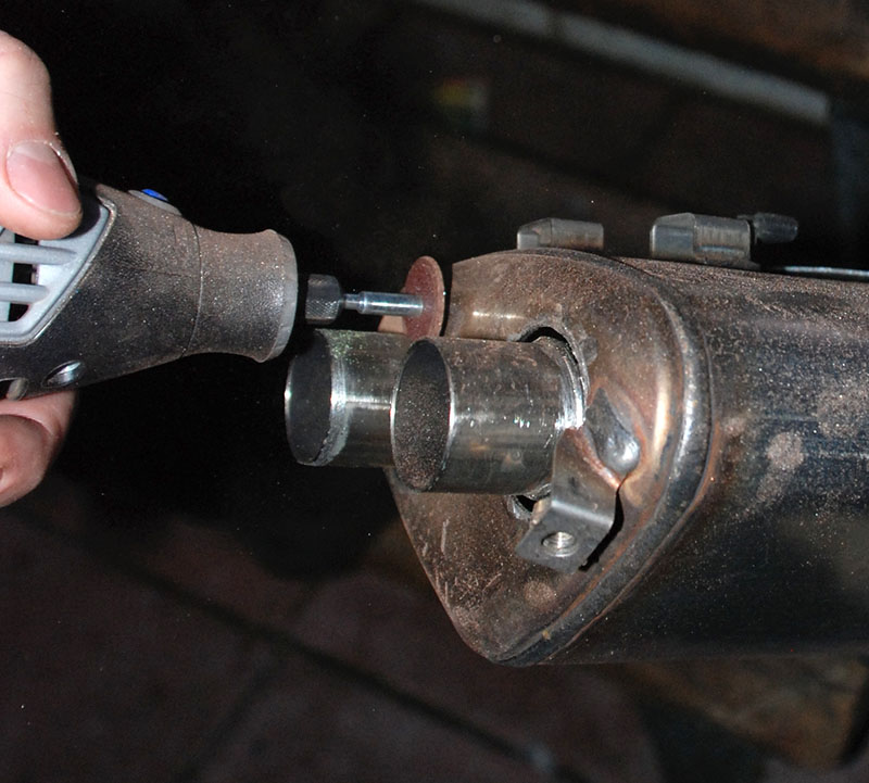

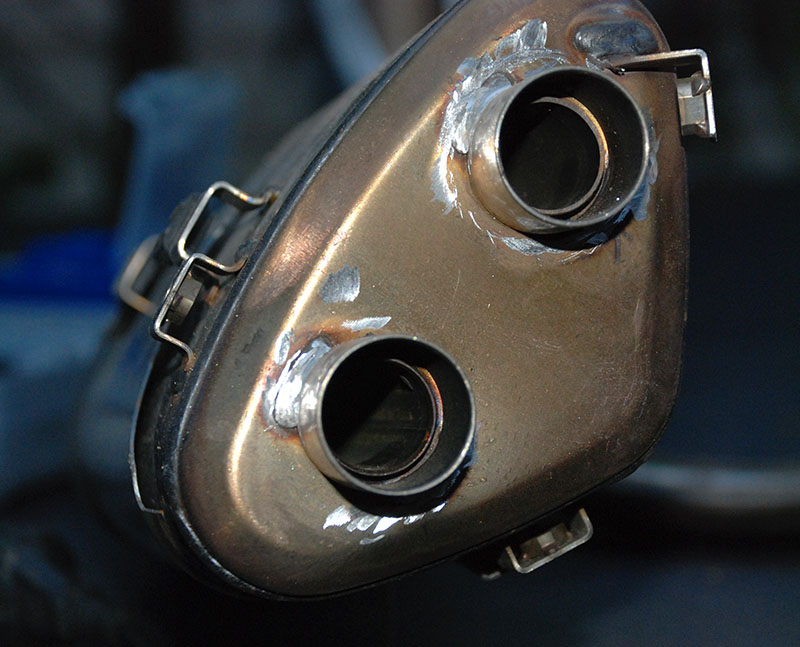

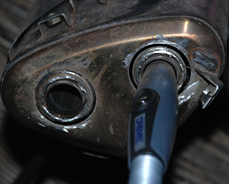

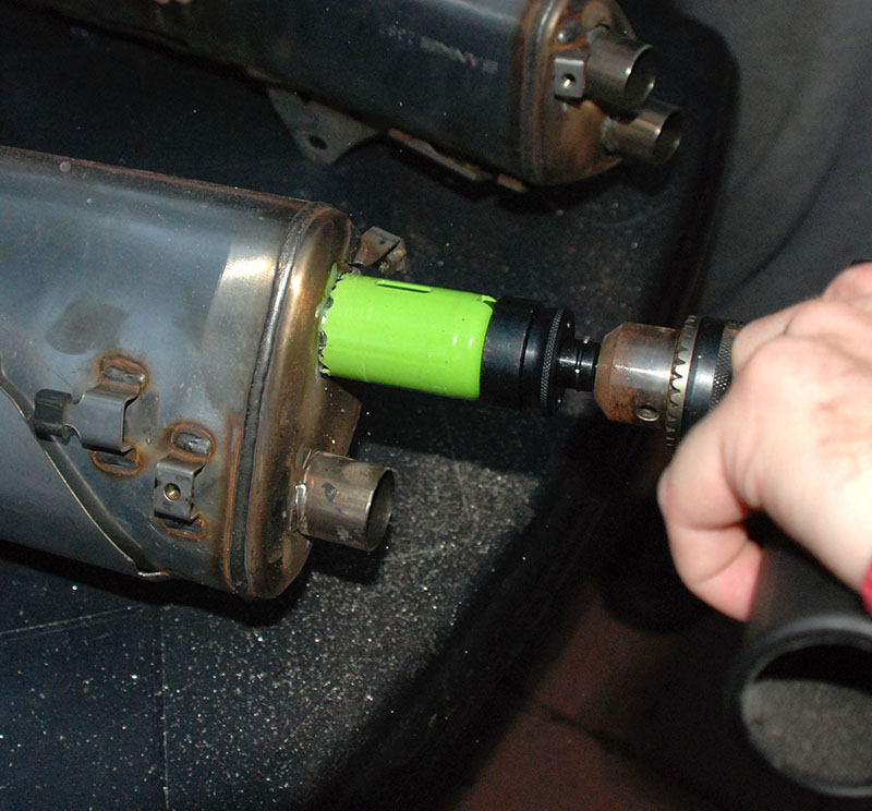

Började med att strippa ändarna och värmesköldarna. Nästa steg blev att slipa ner svetsarna på de små rörstumaprna lite för att de är hårdare än övrigt material. Fram med hålsågen (35mm bi-metall) och öppna upp lite. Resultatet efter hålsågning. Kapar yttre rören så nära burken som möjligt. Behövs för att komma åt ordentligt i nästa steg. Resultatet när rören är kapade. Sedan åkte flexförlängaren till Dremeln på och invärtes rörkapning påbörjas.
Det gäller att ha små kapskivor för att få plats så man får driva ner dem lite på något annat först. När det väl är kapat så plockas den lilla rörstumpen bort. Det var allt jag hann idag men arbetet fortsätter när tid finns. Uppdateringar kommer.

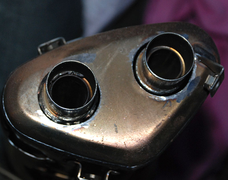

Först så avslutades utsågandet av innerrören .. värt att notera är att 1 av de 2 rören i varje burk är böjda så det var inte
helt enkelt att kapa en bit in
Här är iallafall slutresultatet efter kapning och sågning. Det slet ganska fint på den sprillans nya hålsågen så sista hålet var en utmaning .. Note to self - ska det göras igen, ha 2 hålsågar. Nu när det är klart så blev det dax att förbereda för lite pimping.. kan ju inte se ut helt som orginal.

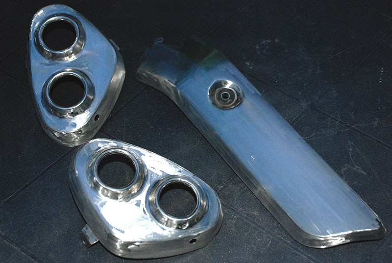

Några delar mattslipade och förberedda för vad jag nu ska välja... Imorgon blir det de stora värmesköldarna och lite tvättning tror jag, om jag hinner.

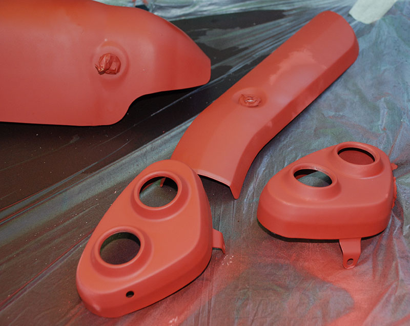

Idag blev det inte mycket roligt gjort ... största delen gick åt till att slipa och rengöra alla delar vilket är skittrist!!!!!
Hursom hellst så har iallafall hela systemet fått sig ett par lager värmebseständig färg. Kommer inte härda ordentligt förän
det sitter på plats och blir ordentligt varmt men jag hoppas på ett bra resultat. Ser bra ut än så länge. Värmesköldar och endcaps har fått en rejäl omgång med rostskyddsgrund. Imorgon eller på tisdag beroende på tid så blir det våtslipning av grunden och sedan lack på det.
Inte långt kvar nu! Synd att det börjar en fullspäckad arbetsvecka imorgon
