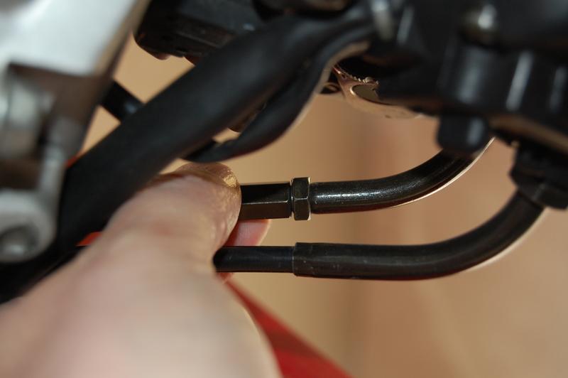

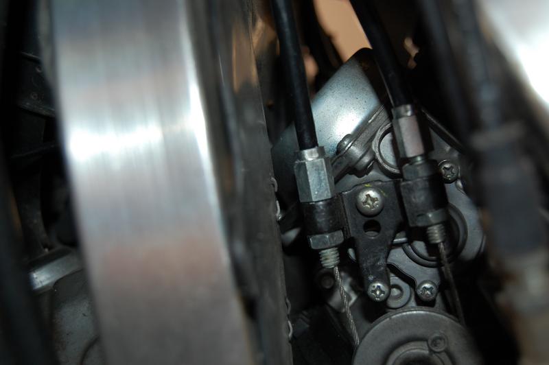

Efter att ha rivit bort soppatank och diverse plast, så börjar du med att lossa gasvajeriet. Med en 10:a nyckel, en smal spetstång kan även vara behjälplig vid ingreppet.
Glöm inte att slacka på gasjusteringen uppe vid gashandtaget
Man kan komma åt uppifrån om man tycker att det är för trångt ifrån sidan.

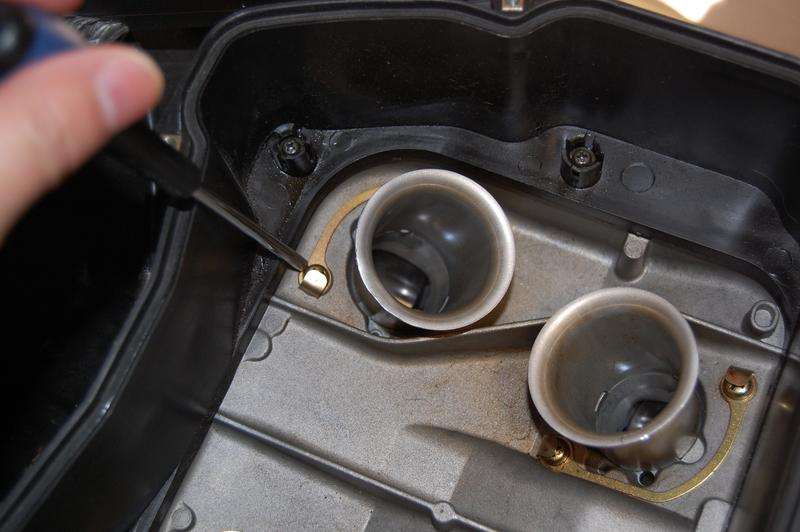

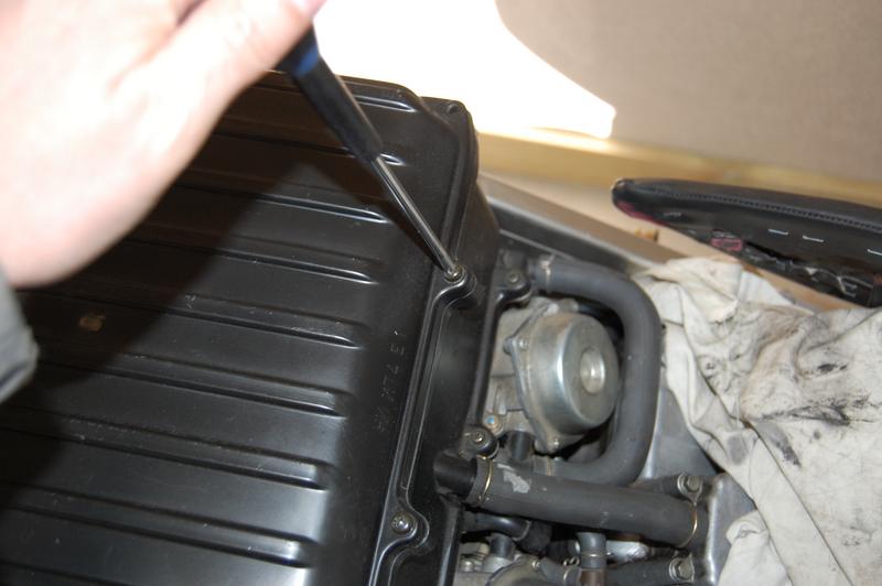

Sedan så lossar man alla skruvarna till luftburkeri locket.
[url=https://postimages.org/]Bild
Sedan dom invändiga, dom sitter kvar i burksargen
En pillemarisk rackare som är lätt att missa, om man är lte stressad. Inte choken, utan suddig i nederkant
Vad du än gör lossa INTE dessa!! Har du inte haft huvudvärk förut, så lär du få ett "hyfsat" smakprov vad det är.

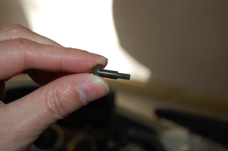

Dom häringa rackarna (3 st)
Som sitter i bakkant av luftburkssargen, är till synes "lite special" Och dom sitter inte kvar på sargen, var extra rädd om dom, aplätt att tappa bort dom.

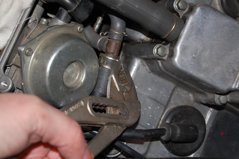

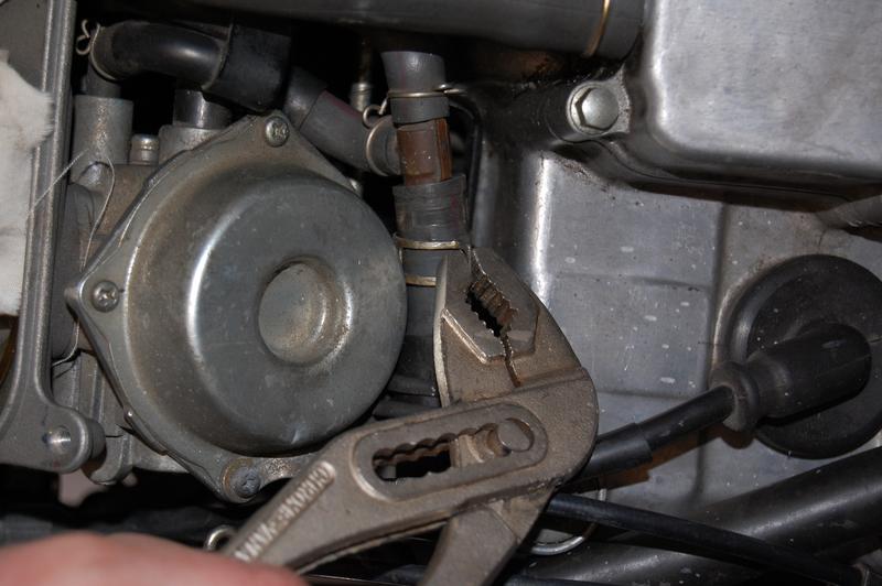

Lossa åsså slangarna ifrån ovanstående bild

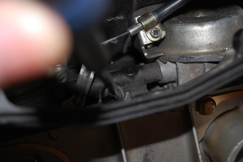

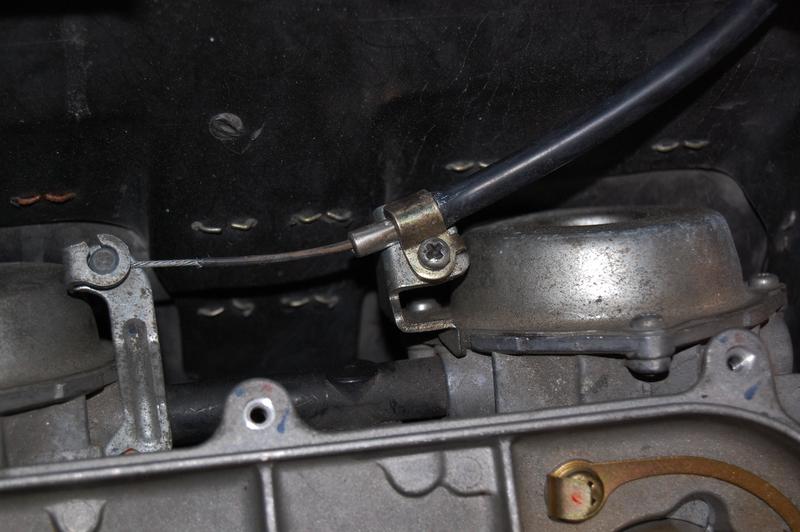

Lossa chokevajern och ta bort den från knasarna.
Följande tre bilder, behöver väl ingen djupare presentation?

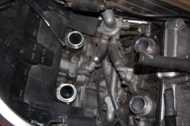

Bänd lite försiktigt i bakkant av knasarbryggan och vicka bryggan uppåt, tills dom bakre gummina släpper, vicka sedan hela bryggan försiktigt uppåt tills dom främre lossar helt.
Täck över insugshålen, det är bajsans lätt att något skit drattar i där annars. Och då är dagen defentivt förstörd.

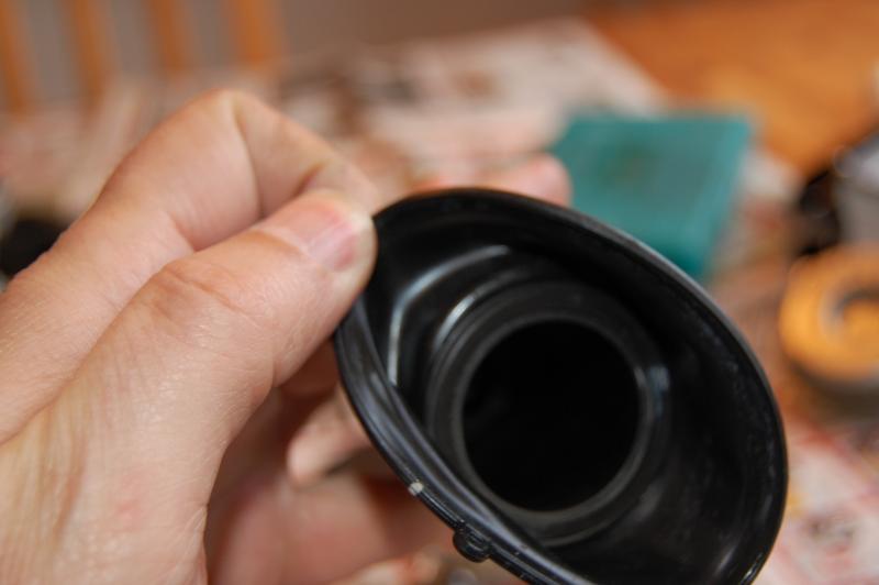

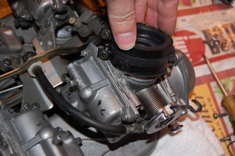

Demontera dom förgasargummin som sitter på knasarna

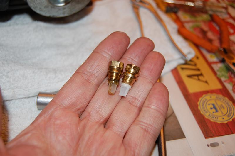

Följande två bilder visar munstyckena och hur dom lossas

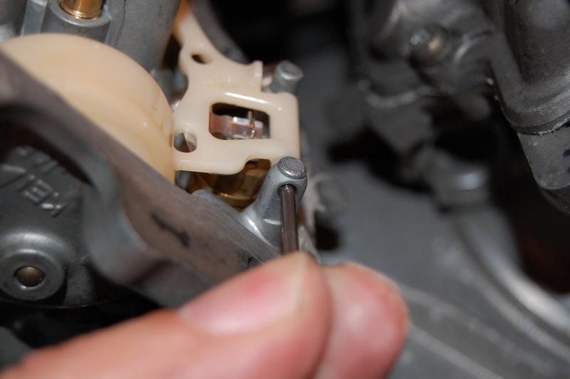

Dra ut pinnen som håller flottören i förgasarhuset.
Ta upp/bort flottören.
I bland så stannar nålventilen kvar, gör inget bara att ta bort den

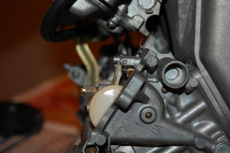

Sidovy som visar hur nålventil ska möta justeringstungan på flottören

Man måste mäta med flottören hängandes vertikalt neråt, sedan så lutar man hela knasaren/bryggan så att nålventils pinne
precis nuddar tungan på flottör.

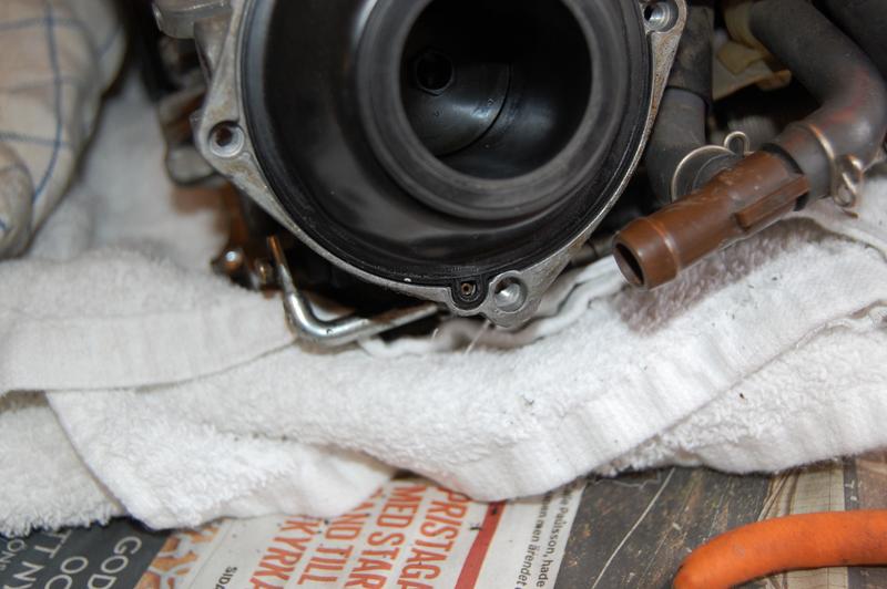

Lossa alla skruvarna till trottellocket, håll emot med ett finger vid den sista, fjäder inuti, vill ut.
Ta ur fjäder och trottel
Inuti trottel, finns en plastmutter, men man kan även använda en stjärnmejsel, som passar i hålet
tryck lätt ner locket mot fjäderförspänningen. Vrid locket försiktigt moturs tills den lossar ifrån trottel. Observera att det undre urtaget på locket ska
vid montering vändas mot inbuktningen i trottel.
