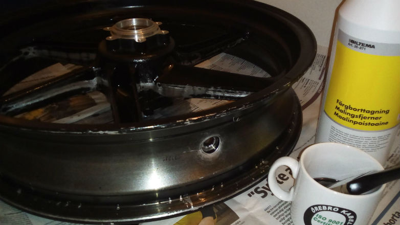

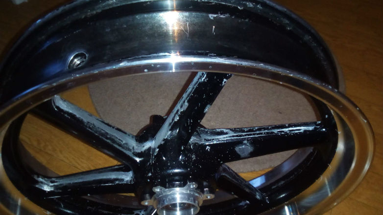

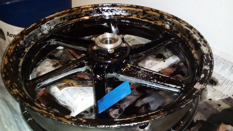

Nu har även jag insupit bästföreglögg som frestade på Lidls reahylla. Den flaskan på bild räckte längre..penslade på och skrapade bort lös färg emellan och det luktade inte alltför starkt om medlet. Hade filat bort gjutskarvar och (våt)slipar med smärgelduk K150 efter färgborttagning.
Efter två dygns verkan såg det ut som på bild..blir snyggt med putskant och nylackat i mattsvart :)

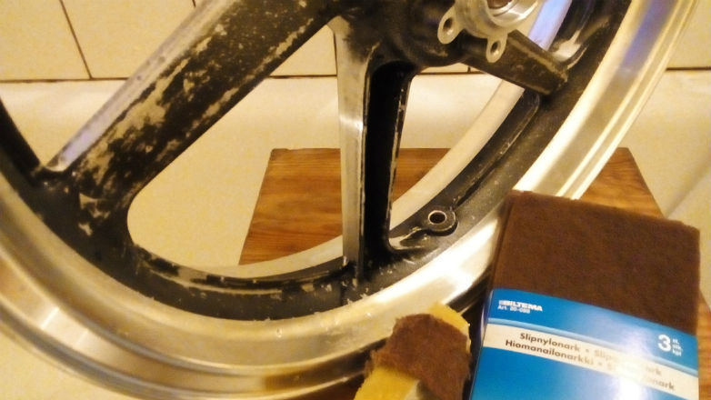

Mera blått..mattade ner lacken med slipnylonark innan grundlack.

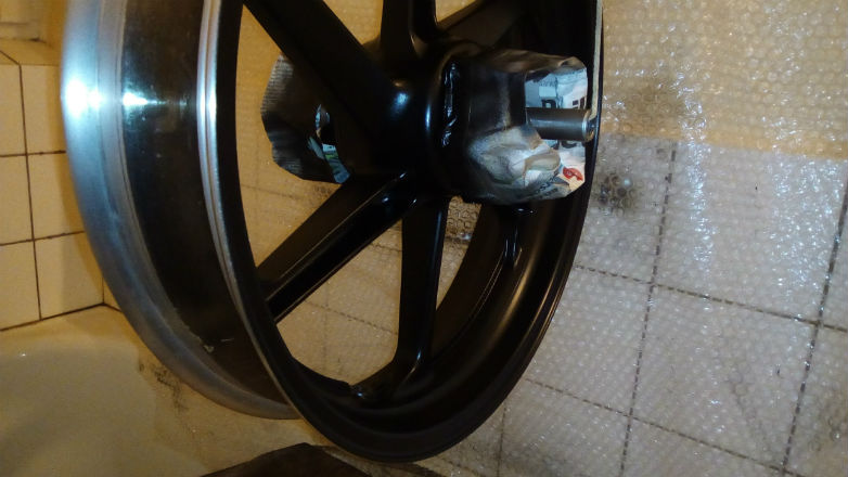

edit; Det blev Hagmans svarta halvblanka ral 9005 och matt klarlack. Struntade i grundfärgen. Lacken täcker bra och verkar rätt rep/slagtålig som kan behövas när det gäller framfälg.
edit2; EJ rep/ slagtålig lack visade det sig när bromsoken skulle passas in. Kanske skulle grundlackat ändå?
Metoden att skrapa bort lacken blev inte bra då man inte fick bort all färg..fick "trösklar" som lyser igenom efter omlackeringen. Skulle slipat mer med slipnylonet..
