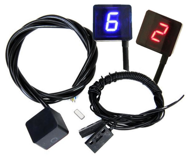

Förord:
Guiden avser installation av växlingsindikator på VFR800 gen 5. Dock så är tillvägagångssättet samma på alla motorcyklar.
Installationen är tidskrävande och kräver stor noggranhet vid utformningen av magnetgivarna. Räkna med tidsåtgång på en heldag.
http://www.aliexpress.com/snapshot/6099863480.html
Utförande:
Steg 1:
Demontera sidokåporna, speglar framruta och framkåpa.
Steg 2:
Borra hål i toppen på instrumentsargen.
Steg 3:
Trä igenom kablaget från växelindikatorn.
Steg 4:
Koppla in plus och minus kabel på lämplig strömkälla. Jag använde p-ljustes kontaktdon.
Steg 5:
Koppla in växlingsindikatorns netralkabel på hojens neutralgivare.
Givaren sitter placerad på höger sida strax under oljepåfyllningen.
Steg 6:
Dra kablaget från magnetgivarna:
Börja vid växelspaken och dra kablaget innanför ramen för att sedan möta upp kablaget från växelindikatorn.
Steg 7:
Löd ihop kablarna från magnetgivarna med kablarna från växelindikatorn.
Steg 8:
Nu är det dags att bli kreativ. Då VFRen saknar lämpligt ställe att placera magnetgivarna på, så får man göra ett fäste själv.
Gör först en mall. T.ex. av ett gammalt plastkort
Justera testa och justera givarna igen, desto nogrannare man är....
Steg 9:
Såga till riktiga fästen av lämpligt material. Jag använde plasten som håller biltemas blocknycklar på kroken i affären.
Limma fast magneten med epoxi-lim
Steg 10:
Montera, testa och justera tills det fungerar
Steg 11:
När justeringen är klar, försegla magnetgivarna och magneten hermetiskt.
Jag använde eltejp och krympslang.
Steg 12:
Sätt fast indikatorn med dubbelhäftande tejp.
Steg 13:
Montera tillbaka alla kåporna och provkör. :D
Slutsatts:
Efter att ha provkört 20 och inte missat en växel är jag mycket nöjd med växlingsindikatorn.
Den är billig i inköp fungerar klanderfritt men kräver en noggran installation.
