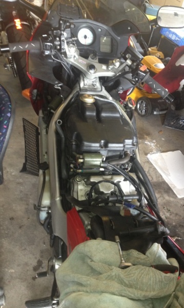

Strippa hojen på sidokåpor, sadel o tank.
När ni tar bort tanken tar bort tanken så töm den på soppa så mycket ni kan så blir den enklare att hantera viktmässigt. Den är rätt så enkel att bortmontera. Den som sitter rätt hårt då de är lite mjukare bult för tätning är den till bensinpumpen. Men med större insexnyckel går det relativt lätt.
strippad hoj 002.jpg (93.54 KiB) Visad 79287 gånger

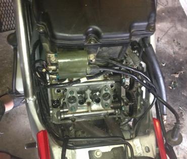

Ta ut tändhattarna och slangarna som sitter fästade på ventilkåpan. Jag tog inte ut tändstiften då det kändes som onödigt moment, gör ni det dock så blir det lättare att snurra runt motorn när man senare ska kolla TDC lägen.
För att få god plats så kan man även ta bort luftburken. Jag gjorde inte det för att mäta själva ventilerna, men valde att lyfta bort luftburken en liten bit bakåt när jag skulle ta bort kammen vid justering. Så att jag kunde komma åt lättare. Märkte sen vid då efterkontroll att det blev riktigt bra åtkomst att mäta insugsventilerna ,så att lyfta bort luftburken förenklar betydligt.
Lossa slangarna och lossa sen topplockskåpan med de fyra bultarna den är fäst med. Ta bort ventilkåpan. Nu ser ni hela härligheten med kugghjul, kammar och ventilkoppar :)

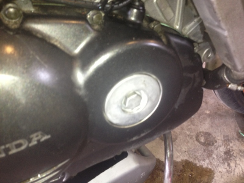

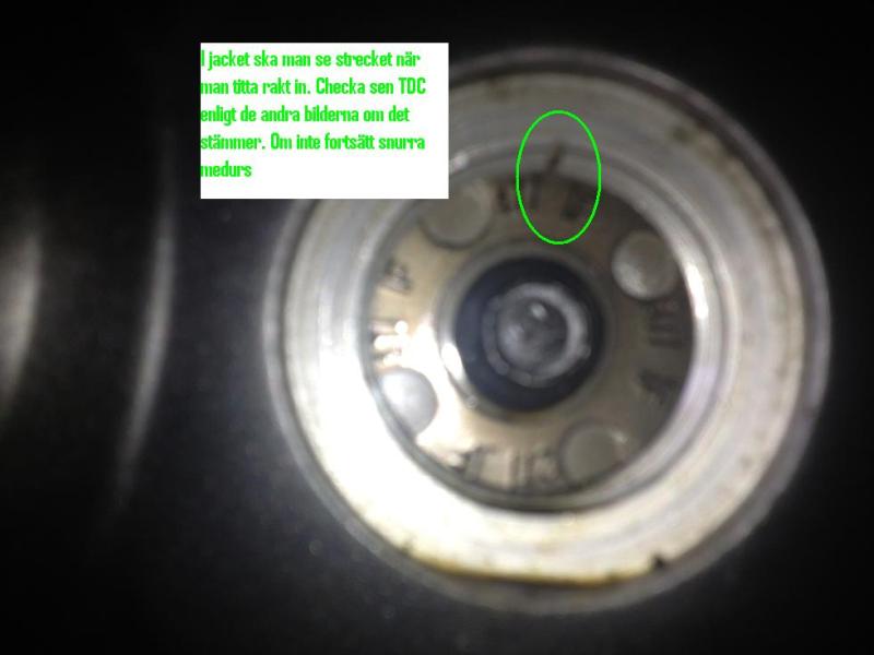

Ta bort den lilla silverfärgade kåpan som är på kopplingskåpan som finns på höger sida. Under den sen så ser ni olika märkningar. De är 1T l 2T l 3T l 4 T l.
Silverfärgad kåpa 004.jpg (121.1 KiB) Visad 79287 gånger

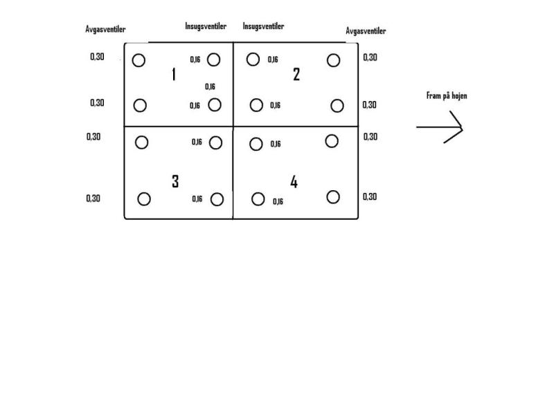

Innan man börjar med att ställa varje cylinder i rätt TDC läge så är det god ide att göra en enkel skiss över motorn. (nu gjorde jag en i paint istället för min kladd som är rätt förvirrande). Så har ni schemat över vad ni ska kontrollera. Rita upp en fyrkant i den fyrkanten delarn ni den för att representera varje cylinder, därefter rita upp en ring som representerar varje ventil. När man mäter så skriver man upp varje mått. I min paintskiss så har jag skrivit in de måtten som det ska vara. I min egen skiss så har jag någon liten variation. (tipset är sen att spara den här, för det är lite småkul o se förändringar som kan ske till nästa ventilkontroll)
Ventil o cylinderillustration.JPG (18.12 KiB) Visad 79191 gånger

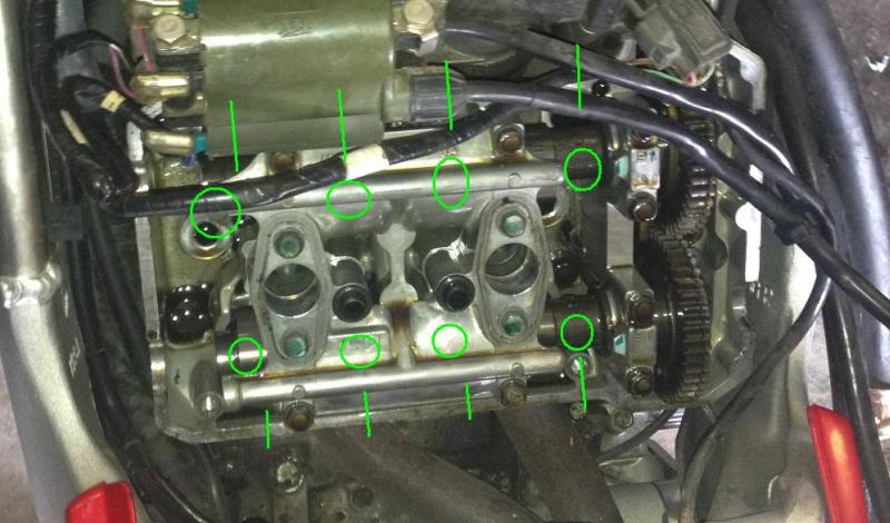

Bild över mätpunkter bakre cylindrar. De yttre ventilerna är lätta och se och komma åt. De inre ser man inte riktigt och har då ritat upp i bilden på deras ungefärliga placering (på frihand i paint...)
inringade venitiler 6.jpg (65.55 KiB) Visad 79191 gånger

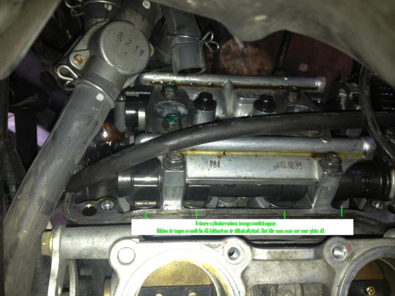

Här ser man hur det ser ut på insugssidan på främre cylinderad, där kopparna och kam möts som ska mätas när det sen står i rätt TDC för varje cylinder.
främre cylinderrad insugsventiler.jpg (72.51 KiB) Visad 79191 gånger

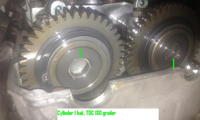

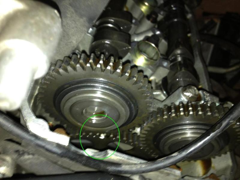

Börja med att hitta då inställt TDC för cylinder 1. Det gör ni genom att titta på strecket efter 1T vilket då ska stå i paritet med urgröpingen. Nu fick jag rätt kass bild på det här, men bör vara förhoppningsvis förståeligt.
TDC läge.jpg (40.01 KiB) Visad 79191 gånger
Kontrollera sen kuggarna ifall de sträcken står som i bilden för TDC cylinder 1. Gör den inte det, rotera runt medurs till 1 T l kommer igen och strecken står på kuggarna som bilden. Nu är det dags att mäta.
Inringad TDC markering på kugge.JPG (38.54 KiB) Visad 79191 gånger

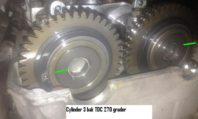

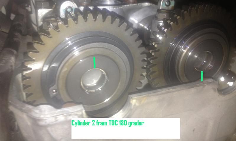

För att sen ställa in varje TDC läge är det sen bara att fortsätta medurs på samma sätt med cylinder 3. Därefter cylinder 2 och sen cylinder fyra.
Bild på 1, 3 bakre och 2 och 4 främre. Över hur kammarna ska stå.
TDC Cylinder 1 bak.jpg (41.34 KiB) Visad 79301 gånger

Och så kan man inte har mer än tre bilder per inlägg så nu kommer resten över TDC lägen.
TDC Cylinder 3 Bak.jpg (42.19 KiB) Visad 79301 gånger
TDC Cylinder 2 fram.jpg (40.65 KiB) Visad 79301 gånger
TDC Cylinder 4 Fram.jpg (40.92 KiB) Visad 79301 gånger

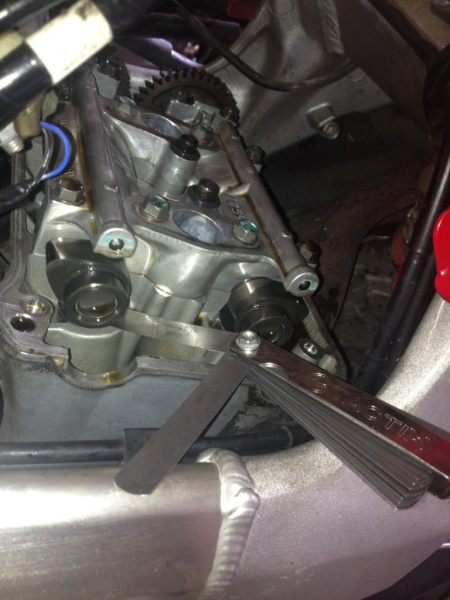

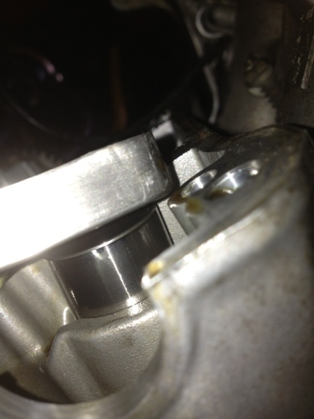

Själva mätningen görs nu med bladmått som man sticker in mellan kamaxeln och ventilkoppen. När man sticker in bladmåttet så ska man då känna ifall det ligger rätt. Det ska inte gå för lätt att stoppa in, men det ska heller inte vara för trögt utan lagom ”mjukt” motstånd. Testa av de olika bladmåtten och skriv upp vad ni får för resultat så har ni det på pränt.
Mätning 009.jpg (98.46 KiB) Visad 79191 gånger
Om allt är inom toleranserna så är det bara nu att skruva tillbaka allting i motsatt ordning. Kolla ventilkåpan om det finns silikonpackningsrester. Om det finns ta nu bort dessa och stryk ett mycket tunt lager ny silikonpackning (då vid gummiflärparna kan tätningen vara lite känslig därav detta). Tänk nu på att dra ventilkåpan med moment, då det är aluminium och det är känsligt material för högt moment. På sen med kylarslangar mm o montera klart. Glöm inte fylla på med ny kylarvätska och glöm framförallt inte berömma dig själv för bra jobb! :)

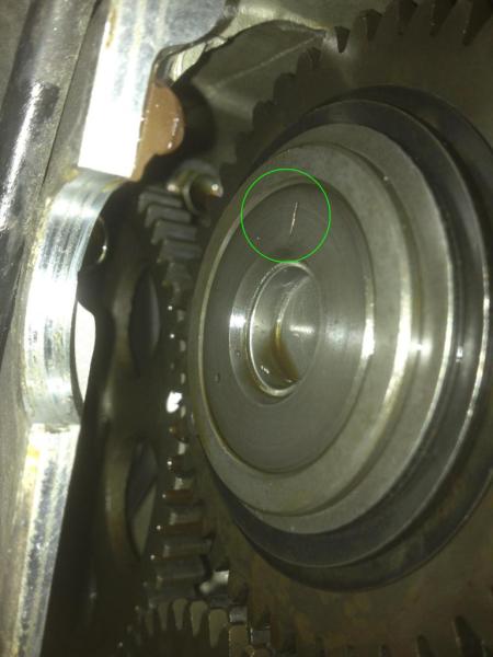

Steg 2 vid justering är att märka upp kuggarna. Dra ett litet sträck mellan kamhjulskuggen och nedre kuggen så blir det betydligt enklare att hitta rätt position vid återmontering av kammen. Lätt annars att hamna en kugge fel. Obs, tar ni väck fler än en kam om fler ventiler ska ändras. Märk då upp kammarna så att samma kam hamnar på sin gamla plats vid återmontering.
Bild där jag har tagit lite vit färg för märkning, se inne i den gröna ringen.

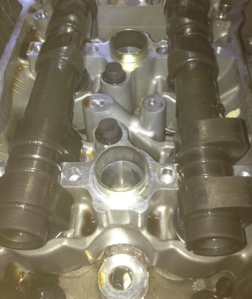

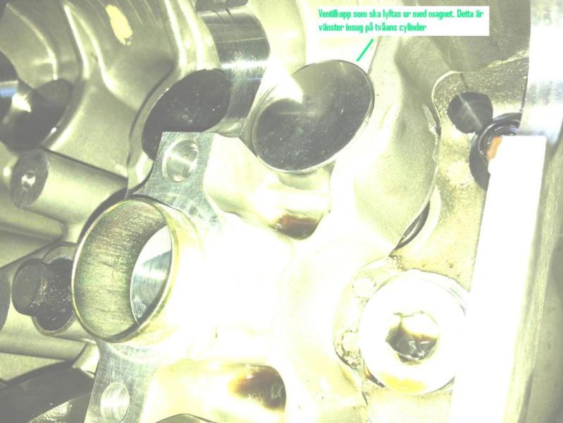

Nu ser ni kopparna. Den högra ska nu lyftas bort. Vilket görs med hjälp av magnet.
ventilkopp 039.jpg (61.46 KiB) Visad 79191 gånger
Jag hittade en köksmagnet (sån man hänger knivarpå från IKEA) som jag hämtade och lyfte upp ventilkoppen. Fördelen med att använda sig av magnet är att det går enkelt samt man får med sig även shimset som då fastnar och följer med ventilkoppen. nedan blev det visst lite mkt närbild.
magnet o ventilkopp.jpg (68.1 KiB) Visad 79191 gånger
