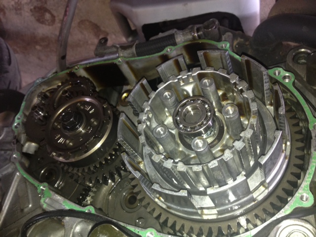

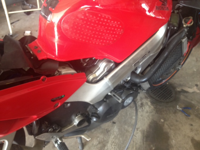

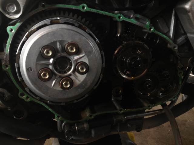

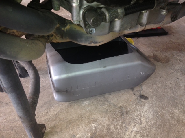

Steg 1: strippa hojens båda sidokåpor Steg 2: Töm oljan Steg 3: Ta väck kopplingskåpan När ni skruvar bort kåpan med skruvarna, ta då bort även de positionspiggarna (piggarna underlättar sen när ni sätter dit kåpan igen med packningen. ). Nu ser ni kopplingen och en massa kugghjul.

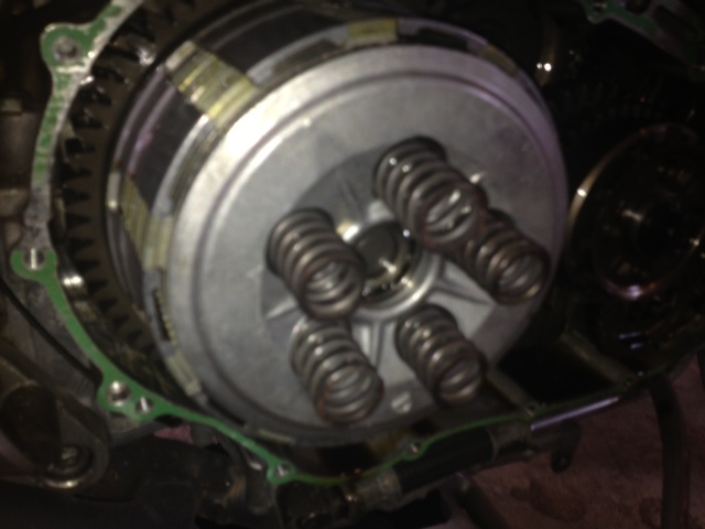

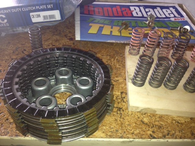

Steg 4: Skruva sen bort de fem skruvarna som håller inne fjädrarna och ta ut fjädrarna. Därefter tar ni hela ut hela paketet i ett stycke. Låt lager o bakre distansringarna vara kvar.

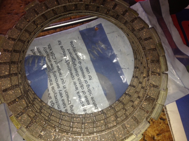

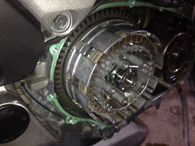

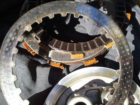

Så här ser lamellpaketet ut, där ligger det varannan lamellskiva och varannan stålskiva. Stålskivorna slits inte direkt, så de är rätt onödiga att byta. Till höger i bild så ser ni bak de gamla fjädrarna och fram de nya. Och så har jag här nya lameller som ska nu in

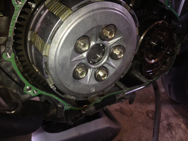

Steg 5. Nu är det bara att montera tillbaka. Ta stoppa till baka en ny lamell o sen stålskiva, ny lamell o ståskiva osv. Sätt sen tillbaka hållaren.
Sätt sen dit de nya fjädrarna. Och skruva tillbaka, så ser det ut som det gorde innan

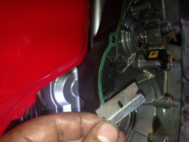

Och nu till det tråkiga...ta bort packningsrester.
Sen är det bara att montera tillbaka kopplingskåpan med en ny packning. Packningen positoneras med distanspiggarna sen, sätt dit alla skruvar och skruva i dem sen dem växelvis (dvs inte skruva in de jämte)
Montera tillbaka kåporna och glöm inte att återfylla med ny olja!
