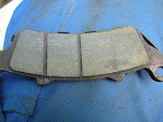

Ett belägg som är lagom dags att byta ut. Slitagemarkeringen är nästan helt bortsliten.

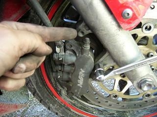

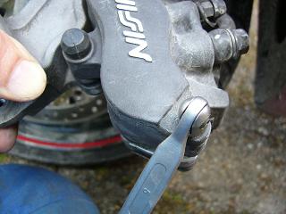

Pilla ur gummiproppen och skruva ur låspinnen. Beläggen kommer nu att trilla ut.
Skruva ur de här båda insexskruvarna och lirka loss oket. Det går utan att ta loss framhjulet.

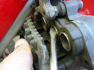

För tillbaka alla tre kolvarna. De ska röra sig relativt lätt, men du behöver nog något verktyg att bända med.

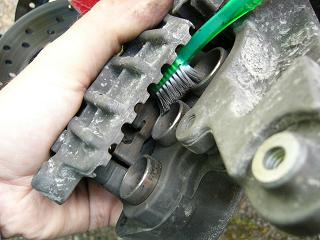

Passa på att rengöra oket från gammalt bromsdamm. En tandborste funkar fint. Bry dig inte om att pillra bort metallblecken i oket, de kan vara svåra att få dit på rätt plats igen.

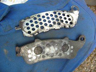

Pilla loss plåtarna som sitter bak på beläggen (de med en massa hål i) <br />och montera dem på de nya beläggen

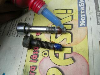

En droppe Locktite på skruvarna som håller oket innan du skruvar dit dem är inte fel.

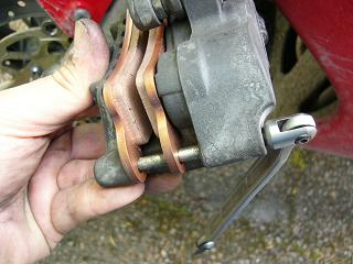

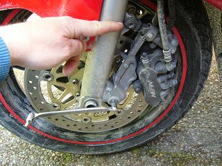

Pillra dit de nya beläggen och dra dit låspinnen. Glöm inte gummiploppen

INTE LOCTITE!!!! :evil:
Min erfarenhet säger att det blir jä#¤%& fa=?%&¤ att få av skiten sen.
Drar man till den riktigt ordentligt eller med moment så behövs ingen Loctite :D
Snälla sno inte min hoj
Inlägg: 811
#6 Inlägg av Göingen »
Ocean skrev:INTE LOCTITE!!!! :evil:
Det finns olika typer av gänglåsning. Vissa är gjorda för att man ska kunna lossa skruven igen, andra inte. Sedan sätter jag inte på så mycket heller, se bilden.
Jag har faktiskt varit med om att jag fått spänna dit ett bromsok på en hoj där ena skruven var på väg att skaka loss.
Det kunde blivit onödigt spännande :shock:
Om du tittar på kletet är det blått = svagt.
Det använder jag lite överallt när jag vill att någonting ska sitta.
Sedan för att lossa krävs inte allt för mycket kraft.
Den Loctite du tänker på är röd till färgen och sitter mycket hårdare.
Jag har för mig att det finn en tredje kvalitet, men lite osäker.
Det är bara att åka.
PS. Det finns en Loctite för rörgänga också, helt suverän. Tätar och låser DS

Aaaaaaaaha.....oki.
Det stämmer nog att det finns olika färger. Sorry, mitt fel. :oops:
