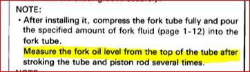

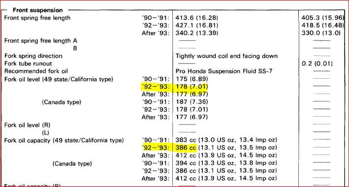

Till mina 92:a och 93 så skall det enligt Hondas service manual vara 386 ml i vardera gaffelben. Dock är det inte nämnt nivån? Nån som vet vad den skall vara på en 92/93?
Från denna guide:
Mät nivån i gaffeln med dämparcylindern fullt nedtryckt. Oljenivån skall vara 130mm från toppen på gaffelcylindern.
Hittade nu detta i Honda manualen, skall det alltså vara 178 mm från oljan till toppen?
